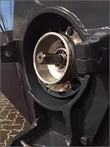

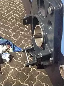

Schau/Schaut mal hier... Hab grad mein motor eingesetzt.. Muss aber sagen das mir die Neigung nicht ganz koscha vorkommt...
Hits:	63
Größe:	51,0 KB
Hits:	71
Größe:	80,9 KB
Musste erst die schrauben reindrehen und konnte ihn dann erst auf den gummi ablassen..Danach habe ich die bolzen auf die 35Nm angezogen..
Ist das normal das er so "hängt"?
Werde aus der Zeichnung von Volvo auch nicht so richtig schlau.
Vinz
Geändert von Shaa (20.10.2015 um 12:39 Uhr)
