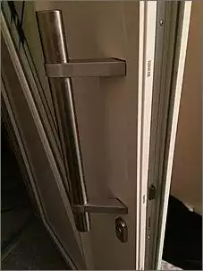

Moin ,
ich hab da ein kleines problem, und zwar wackelt der Türgriff an der Haustüre , also nicht die Klinke sondern dieser Griff .
Konnte keine abdeckungen finden oder schrauben , irgendwie muss das ding doch fest sein - wie kann die das wieder fest bekommen ? echt unschön

da muss das ganze Schließblech ab/raus, dann kommst Du an die Muttern des Türgriffes.

der Metalstreifen ? der ist vernietet
oder was genau ist das Schließblech

Der Metallstreifen muss ab, ich sehe da auf Deinem Bild schon mal 4 Kreuzschlitzschrauben, dass dürften aber gewiss noch mehrere sein.

1. Zylinder ausbauen
2. Inneren Griff abbauen
3. Wechselstift ausbauen
4. Mehrfachverriegelung ausbauen
5. Schrauben bzw. Muttern vom Stoßgriff nachziehen.
6. Schritt 4 - 3 - 2 - 1 im Werkzeug rechtslauf.

Schau mal an der Unterseite der Montageholme. Da sollten 2 Madenschrauben oder so sein. De Beschlag sollte ähnlich aufgebaut sein wie dieser hier:
http://www.hoerr-edelstahl.de/out/pi...1_w1024_cr.jpg

1 bekomme ich hin
2 wo sitzt der , wie hält der ?
3 was ist das ?
4 sehr schwer sowas ?
Habe leider keinerlei Ahnung
Habe ein wenig Bammel das ich die Tür bzw das Puzzle nicht mehr zusammen bekomme
Maden Schrauben unter dem Griff wäre einfach gewesen aber nichts da

was kann so im schlimmsten fall passieren, springen mir da Federn entgegen ?

1 bekomme ich hin
2 wo sitzt der , Das ist der Griff mit dem du von innen die Tür öffnest wie hält der ? Meist mit einer Inbusmadenschaube
3 was ist das ? Der Vierkantstift auf dem der Innere Türgriff sitzt
4 sehr schwer sowas ? ca 6 Blechschrauben an der Stirnseite der Tür rausdrehen
Habe mal im Text geantwortet

Ich danke dir, nun wackelt nichts mehr
