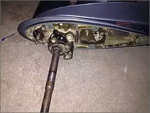

]Hallo,
bei meiner letzten fahrt trat folgendes problem auf:
Plötzlicher alarm der wassertemperatur im multiinstrument, motor gestoppt.
motor gestartet und nach 5 sek gleicher alarm. hatte bei der fahrt eine mülltüte in das unterwasserteil bekommen die wohlmöglich die wasserzufuhr blockierte.
tüte entfernt, danach kein kontrollstrahl mehr. meine annahme war das der impeller trocken lief und sich dabei zerlegt hat.
gestern unterwasserteil ausgebaut und siehe da - impeller heile :-(
Habe im impellergehäuse tiefe kratzer die allerdings quer zur laufrichtung des impellers gehen?! wie geht so was???
merkwürdige schleifspuren an der welle, die sollten sicher auch nicht sein oder ?
jemand ne idee was sonst noch der fehler sein könnte?
vielen dank im voraus
Olli

Vielleicht hast Du Dir was in die Kühlkanäle reingezogen und der Durchfluss ist nun nichtmehr gewährleistet, der intakte Impeller drückt quasi gegen ein geschlossenes System, darum vllt. auch Kratzspuren im Impellergehäuse ?!
Schleifspuren an der Welle ? Mach mal ein Foddo.

wenn du die Wasserpumpe schon offen hast, würde ich einen WPU- Rep.Satz bestellen und den ganzen Kram tauschen, dann hast du schon mal eine Fehlerquelle ausgeschlossen, beim Probelauf drauf achten, daß das Wasser bis über der Pumpe steht, sonst wird kein Wasser angesaugt

Die Schleifspuren an der Welle sind normal. War bei meinem F100 auch. Die Rücksprache mit Yamaha hat ergeben, dass diese Spuren von einem Lager im Schaft kommen, in welchem die Welle geführt wird. Dieses Lager siehst Du auch, wenn Du in den Schaft reinschaust.

So, alles durchgespült und neuen impeller sowie dichtungen montiert. In allen løchern rumgestochert (nur am motor ) und alles zusammen gebaut - siehe da, es funktioniert wieder ! ☺😀😁😊
