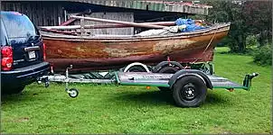

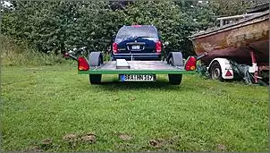

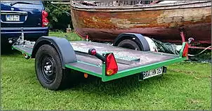

Mein Motorrad / Motorroller Anhänger ist am Wochenende fast
fertig geworden. Es fehlt noch eine Halterung für die Rampe und
ein paar Alu U-Profile muss ich noch kanten.
Hits:	94
Größe:	163,7 KB
Hits:	88
Größe:	154,2 KB
Hits:	87
Größe:	124,9 KB
Die Basis war ein abgewackter Kastenanhänger mit TÜV und Papieren.
Achse, Zugrohr, Reifen, Kupplung und Stützrad in einem gebrauchsfähigen Zustand.
Kaufpreis 100 €
Dazu:
Siebdruckplatte 60 €
Beleuchtung 70 €
Auffahrrampe 12 € (Ebay Schnapper)
Radläufe 20 €
Rechteckrohr 45 €
Sika Flex 8 €
Zurrösen 20 €
Aus dem Werkstattregal habe ich ein paar Meter Schweißdraht,
etwas Flachstahl eine handvoll Schrauben und eine Dose Farbe
verbraucht.
So habe ich für ca 350 € einen custom made Anhänger mit 750 Kg zul. GG
Alt 06.10.2015, 09:26
Benutzerbild von Flybridge
Registriert seit: 14.04.2005
Ort: zw. K und D
Beiträge: 9.363
25.561 Danke in 9.133 Beiträgen
Du solltest noch die Radkästen von innen schließen, sonst meckert der TÜV bei der nächsten HU.
Micha
Alt 06.10.2015, 09:38
37.378 Danke in 7.367 Beiträgen
Darüber hat der TÜV bei keinem meiner Bootstrailer gemeckert. Warum soll
der das bei einem Plattformanhänger?????
Warum, weiß ich nicht. ich weiß nur, dass der TÜV geschlossene Radkästen haben will.
