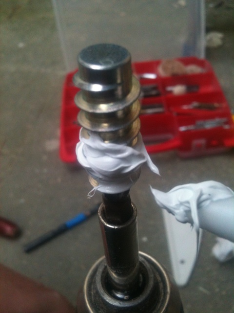

Alt 11.09.2015, 11:14
Benutzerbild von dieter
dieter dieter ist offline
Ort: Nordbayern OPF
Beiträge: 17.913
gerade sind sie eingetroffen... die guten Rampa-Muffen
allerdings irritiert mit etwas die Verarbeitungsbeschreibung, die Vorbohrhinweise https://www.baubeschlagshop.de/downl...mpa_muffen.pdf
... wo soll ich denn den Spiegel vom Material einordnen ??
und dann einfach bohren (10er) Sika rein, einschrauben und trocknen lassen, oder noch etwas beachten ?

Alt 11.09.2015, 17:07
Benutzerbild von ghaffy
ghaffy ghaffy ist offline
Registriert seit: 15.12.2007
Ort: Korneuburg a.d. Donau
Beiträge: 4.831
Boot: Albin 25 AK
Hallo Dieter,
hinsichtlich der vorzubohrenden Größe würde ich von "Hartholz" ausgehen.
Kommt ja noch Sika dazu.
Die gehen recht streng rein und reagieren in hartem Material ziemlich bockig.
Das Loch sollte tief genug sein, dass die Befestigungsschraube dann auch hinter der RAMPA noch Platz hat.
Aber jetzt trag ich sicher grade Eulen nach Athen ...
Gruss Andreas
(Karl Valentin)
www.albin25.eu

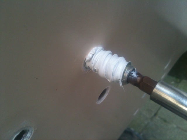

Alt 11.09.2015, 18:52
Ort: Nordbayern OPF
Beiträge: 17.913
danke für die info... ein geniales Zeug, die Muffen.....
bockig ist der richtige Ausdruck, ich habe mit einem 10er vorgebohrt.... und dann mit einem 12er die Bohrung/Gelcoat am Rand noch "weggefräst" .... denn beim ersten Versuch hat das Gelcoat doch verdächtig geknackt... Auch habe ich die Muffen erstmal ohne Sika ein Stück eingedreht, damit es dann kein gepampe gibt, hat gut funktioniert.
Das Ergebnis hat mir so gefallen, dass ich gleich beide Stützen und dazu die eine Abstützung unter der Wasserline "bestückt" habe.
Morgen folgen noch die anderen Unterwasser-Stützen.
Danke Euch für den Tipp und die Unterstützung.
