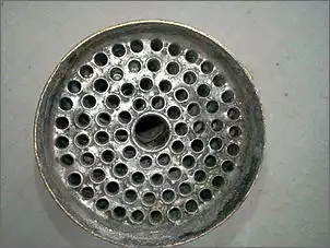

Nachdem ich nun die Impellerpumpe und den Ölkühler zerlegt habe und einiges am Ölkühler zu Löten hatte, sowie der Pumpe eine neue Welle, Lager und Simmeringe bespendierte ist zwar weniger Wasser im Öl aber dennoch schon wieder Wasser drin...

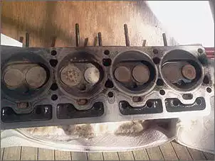

Letztendlich habe ich den Kopf noch einmal herunter genommen und ich dachte mich trifft der Schlag... Kaum 6 Wochen nach dem Wechsel der ZDK habe ich an genau der gleichen Stelle wieder das Problem.
Nun sieht man es sogar, da fehlt ein ganzes Stück Material...
Nun die Frage: Kann man den Kopf wieder aufarbeiten? Sozusagen das Material aufschweißen? Da dies ein Gusskopf ist wird es wohl ein wenig schwierig.
Oder hat einer von Euch noch einen brauchbaren "rumliegen".

Wenn Du keinen anderen Kopf bekommst und da auch mit Auftragschweißen zu machen ist sehe ich nur noch eine Lösung.
Vorsichtiges ausfräsen der betreffenden Kanäle bis auf's "festes" Fleisch und dann "Buchsen" (als Durchmesserreduzierung und Wandverstärkung) anfertigen und einpressen.
Quasi damit die Stege zwischen Verbrennungsraum und Kanälen wieder verbreitern.
Ggf. danach das ganze vorsichtig noch mal planen ...
Gruß Frank
Mein Vater lehrte mich immer erst das instandsetzen, später dann die Nutzung ... Danke, Väterchen

Da muss ich Frank leider zustimmen.
Die Kanäle sind der art ausgeweitet, das man deutlich sehen kann, dass sie die Metallbeachichtung der ZKD streifen. Und dies eigentlich bei allen Brennräumen.
Sieht fast so au, das da jemand mal selbst die Kanäle aufgeweitet hat

@all,
habe erstmal einen ZK bei Andy geordert.
Hoffe das war es auch nur noch... Ich werde weiter berichten...

Das ist bestimmt die beste Lösung
