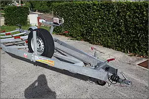

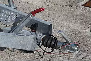

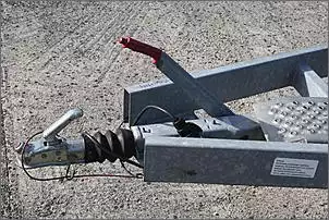

Bilder einmal rechts, eimal links und Totale,die Bremse ist gelöst.
Für was soll denn die Rückfahrsperre gut sein?
Hits:	368
Größe:	131,5 KB
Hits:	416
Größe:	139,7 KB
Hits:	777
Größe:	110,2 KB
Klaus

Bei Deinem Trailer gibt es keine Rückfahrsperre, sondern eine Rückfahrautomatik.
Wenn Du in Vorwärtsfaht bremst, dann wird die Kupplung zusammengedrückt.
Das sorgt dann dafür, dass die Bremsen aktiv werden.
Beim Rückwärtsfahren geschieht ja das Gleiche.
Die Rückfahrautomatik sorgt aber dafür, dass die Bremsen wieder lösen.
Ist das nicht der Fall, dann ist etwas kaputt oder falsch eingestellt.

Ob die Räder frei drehen oder nicht, deine Rückfahrautomatik ist fest. Bei Rückwärtsdrehung der Räder müssen sich die Bremsbacken wieder leicht von der Trommel lösen. Du solltest die Bremsen von einem Fachmann warten lassen, wenn du die Funktion nicht kennst,
Siggi
Alt 17.09.2015, 18:09
Generador Generador ist offline
Registriert seit: 05.06.2014
Ort: Biblis Nordheim
Beiträge: 648
Boot: Fiberline G 15
302 Danke in 255 Beiträgen
Habe letztens selbst bei einem Anhänger Bremsen gemacht und beim ersten mal auc falsch eingestellt.
Hatte die Bremsbacken festgedreht an den Einstellern und das Rad dann aber auch rückwärts gedreht.
Dabei hat die Rückfahrautomatik natürlich gelöst und ich hab weiter zugedreht.
Man darf das Rad beim einstellen nicht rückwärts drehen.
Dann sollte es auch funktionieren.
Wenn deine Bremse zu stramm eingestellt ist kann deine Automatik nicht funktionieren.
MFG Dieter
