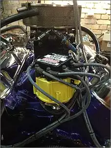

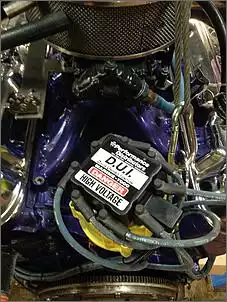

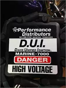

Habe mir so etwas eingebaut.
gekauftb bei Bindig Racing in Grimma. Preiswert, schnell und zuverlässig

Kenn ich nicht.
Wie ist denn die Frühverstellung geregelt?
Gibt es Angaben über Vorzündung bei U/min?
