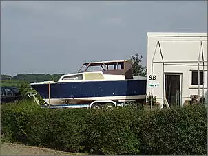

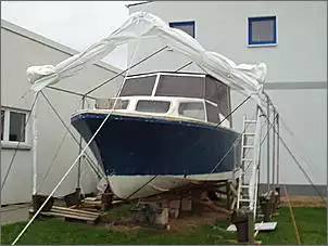

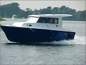

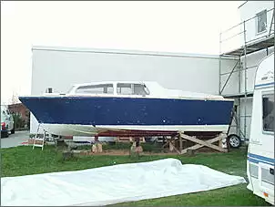

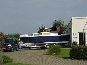

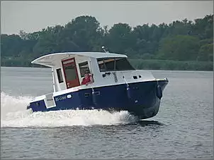

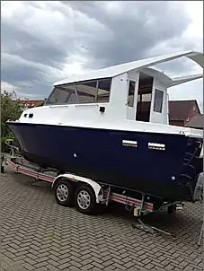

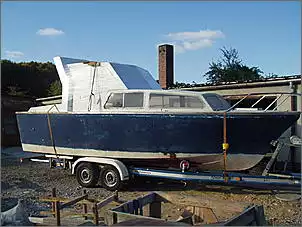

nachdem ich schon länger mal reingeschaut habe, möchte ich mein "Projekt "
auch vorstellen. An dieser Stelle möchte ich mich für all die guten Beiträge bedanken, die mir geholfen haben Probleme zu lösen, oder einfach nur durchzuhalten.
Vorher:
Hits:	262
Größe:	84,2 KB
Nachher:
Hits:	268
Größe:	50,7 KB
Dazwischen liegen etwa 5 Jahre.

Sieht doch bescheiden aus...
wie die Fender da rumbammeln...
Nein im Ernst: Respekt! Aus dem Haufen Müll etwas zu machen, ist stark.
viele Grüße Gunter

Ja, ich weiß, die Fender! Hab ich wohl in der Aufregung der Jungfernfahrt vergessen..

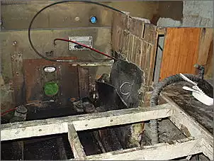

Alt 20.11.2012, 20:16
masterpiece masterpiece ist offline
Registriert seit: 24.02.2010
Ort: Wolfenbüttel
Beiträge: 114
Boot: Proficiat
200 Danke in 70 Beiträgen
Vielen Dank für die Komplimente,

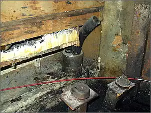

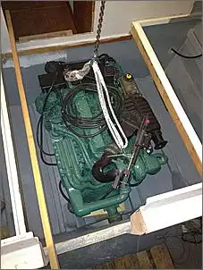

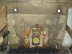

es handelt sich um eine "Palomino 24", Beaves Marine, England, Bj. irgendwas um 1980.

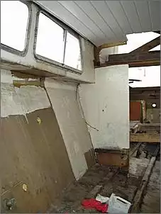

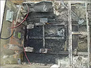

Ich habe sie von einem Stegnachbarn gekauft, da mir die Größe und das Gangbord gefallen haben.
Der Zustand war desolat! Der ursprünglich eingebaute Mercedes-Diesel war an der Kurbelwelle nicht dicht und hatte sein schwarzes Öl im ganzen Boot verteilt.
Das Öl war in die Schotten und sonst überall reingezogen, so habe ich erst das Öl mit Petroleum ausgewaschen, dann den Rumpf komplett entkernt.
Später mehr...
Gruß, Karl

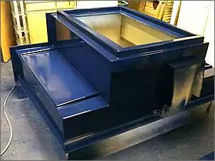

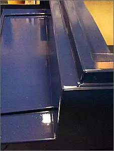

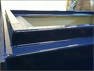

Noch´n paar Bilder..Klicken Sie auf die Grafik für eine größere Ansicht

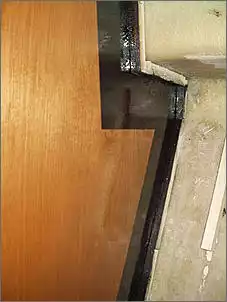

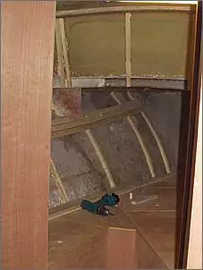

Alt 20.11.2012, 20:46
Ort: Wolfenbüttel
Beiträge: 114
Boot: Proficiat

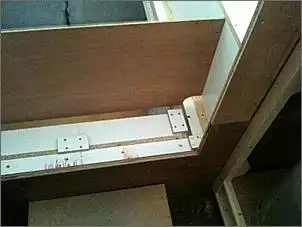

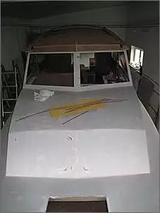

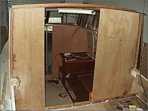

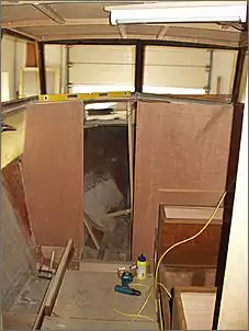

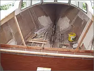

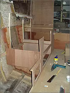

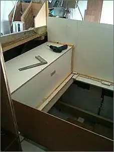

Erster Entwurf,
angefangen, die ersten Schotten und Dinette einzubauen..
Hits:	148
Größe:	57,9 KB
Hits:	156
Größe:	50,2 KB
Hits:	155
Größe:	44,5 KB
Hits:	162
Größe:	78,9 KB
Hits:	152
Größe:	78,6 KB
Hits:	157
Größe:	83,0 KB
Hits:	153
Größe:	66,3 KB

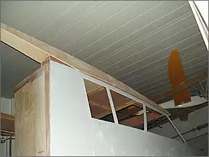

Alt 20.11.2012, 20:52
Ort: Wolfenbüttel
Beiträge: 114
Boot: Proficiat

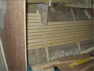

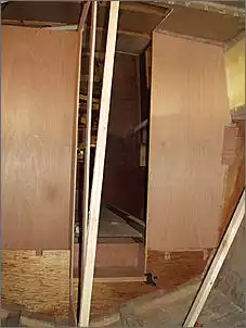

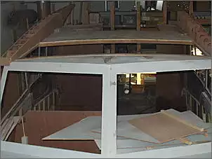

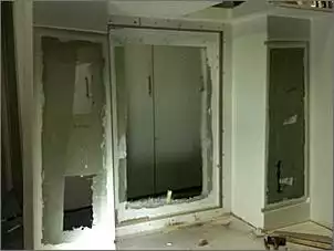

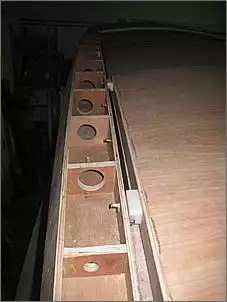

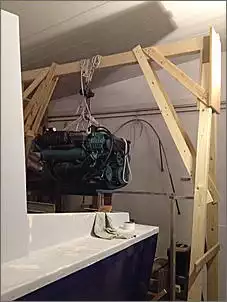

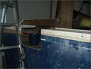

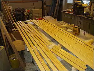

Zwischenzeitlich habe ich mich entschlossen, in der Werkstatt geht's vielleicht doch besser..
also das Boot in die Halle gezirkelt, dabei gleichzeitig vom Trailer runter auf Holz-Gestell mit Rollen, da in der Höhe nur 6 cm Platz... , in der Breite 1 cm je Seite!Klicken Sie auf die Grafik für eine größere Ansicht
Hits:	156
Größe:	69,4 KB
Hits:	152
Größe:	85,2 KB

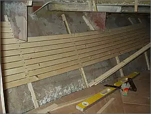

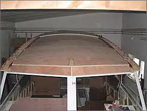

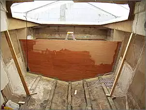

ich kämpfe noch ein wenig mit der Technik, die Bilder reinzustellen, es kann sein, das die chronologische Reihenfolge nicht unbedingt stimmt.

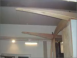

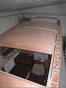

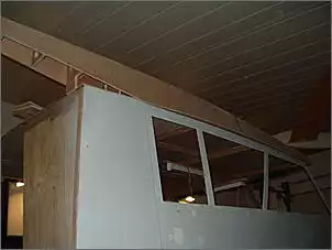

Nachdem ich dann drinnen weiterbauen konnte, ging es schneller mit der Bauerei.Klicken Sie auf die Grafik für eine größere Ansicht

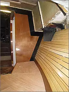

Alt 21.11.2012, 10:10

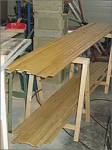

Ort: Wolfenbüttel
Beiträge: 114
Boot: Proficiat

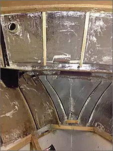

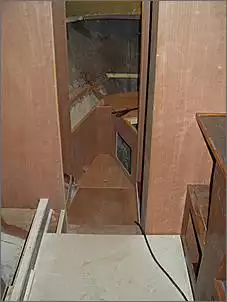

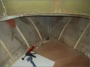

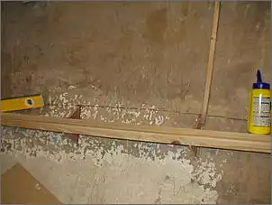

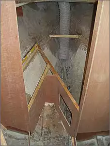

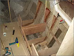

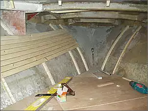

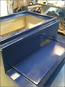

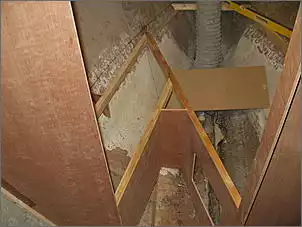

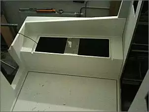

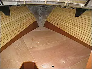

Hallo, Ahnung habe ich auch nicht so viel, hilfreich waren Erfahrungen mit
GFK aus Zeiten des Flugmodellbaus. Da ist zwar alles etwas kleiner, aber das
Prinzip bleibt gleich.
Was ich nicht wußte, habe ich mir angelesen, oder im Netz gefunden.
Was meiner Ansicht nach am Wichtigsten ist: der Wille durchzuhalten und es zu
Ende zu bringen, auch wenn die Schleiferei sehr mühsam ist und mann kein Ende sieht.

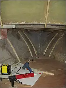

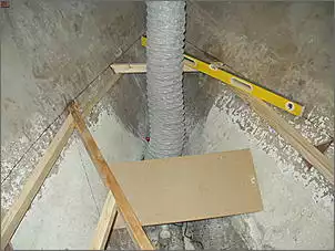

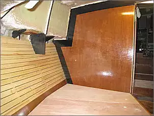

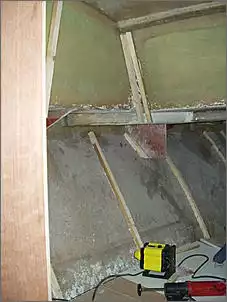

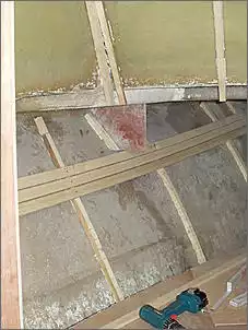

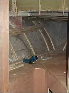

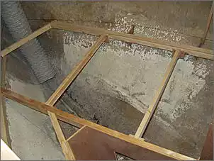

Der Dicke Schlauch ist zum Absaugen der Dämpfe vom Polyesterharz, am anderen Ende saugt ein Gebläse aus einem alten Wäschetrockner...

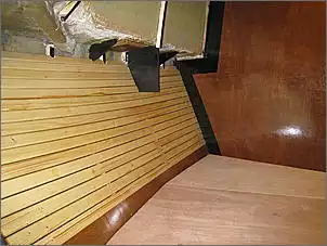

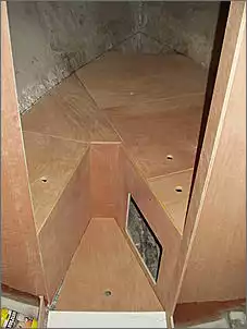

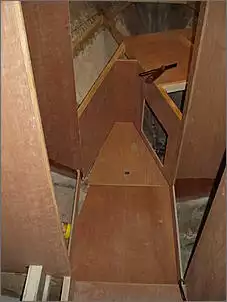

Bau der Koje im Vorschiff:
Hits:	133
Größe:	133,9 KB
Hits:	132
Größe:	134,5 KB
Hits:	140
Größe:	134,2 KB
Hits:	138
Größe:	132,0 KB
Hits:	131
Größe:	135,3 KB
Hits:	125
Größe:	135,0 KB
Hits:	137
Größe:	130,7 KB
Hits:	134
Größe:	132,3 KB
Hits:	140
Größe:	130,9 KB

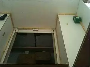

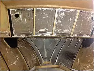

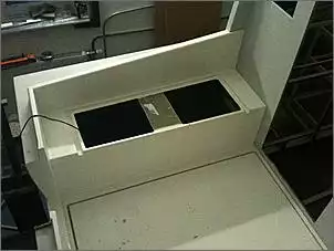

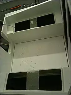

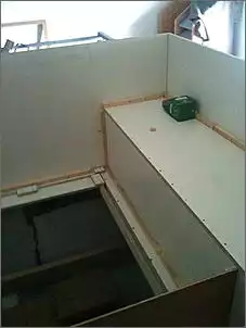

Noch was im Vorschiff:
Hits:	136
Größe:	47,6 KB
Hits:	143
Größe:	54,2 KB
Hits:	129
Größe:	53,6 KB
Hits:	137
Größe:	62,5 KB
Hits:	130
Größe:	45,4 KB
Hits:	136
Größe:	50,3 KB
Hits:	134
Größe:	64,4 KB
Hits:	132
Größe:	73,8 KB
Hits:	134
Größe:	81,4 KB
Hits:	131
Größe:	85,6 KB

Und noch mehr:Klicken Sie auf die Grafik für eine größere Ansicht
Hits:	134
Größe:	95,7 KB
Hits:	130
Größe:	75,4 KB
Hits:	124
Größe:	53,5 KB
Hits:	113
Größe:	49,9 KB
Hits:	104
Größe:	79,6 KB
Hits:	99
Größe:	64,5 KB
Hits:	102
Größe:	47,7 KB
Hits:	95
Größe:	46,8 KB
Hits:	100
Größe:	84,9 KB
Hits:	104
Größe:	86,8 KB
Hits:	104
Größe:	81,3 KB
Hits:	111
Größe:	67,0 KB

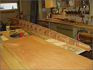

Für die Leisten habe ich vorhandene Bau-Bohlen aufgeschnitten, gehobelt,gefräst, geschliffen, sind ca. 90 Meter, rund 220 Löcher für Schrauben, und endlos viele schräge Schnitte zum anpassen...

und noch was:Klicken Sie auf die Grafik für eine größere Ansicht
Hits:	108
Größe:	49,4 KB
Hits:	114
Größe:	44,9 KB

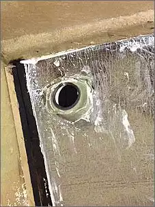

Das Dach hat wohl einen Großteil der Arbeit gemacht, besonders aufwändig war der Ehrgeiz, zwei Schiebedächer zu realisieren, mit einfachsten (kostengünstigen )Mitteln. Laufschiene ist Edelstahl 1x1 cm, "Rutscher" sind Reste vom Kunststoffverarbeiter. Schiebedächer lassen sich mit 2 Fingern schieben, hätt`ich nicht gedacht, geht aber super.
Hits:	111
Größe:	62,1 KB
Hits:	113
Größe:	33,4 KB
Hits:	119
Größe:	56,0 KB

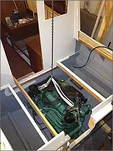

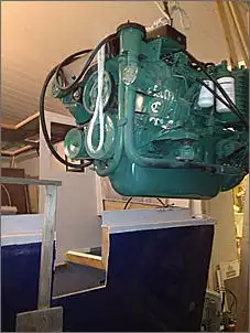

Noch Bildchen:
Das Objekt der Begierde: KAD 42, 230 Pferdchen.
Hits:	147
Größe:	60,9 KB
Hits:	134
Größe:	47,7 KB
Mal schnell n`Kran gebaut, mit Rollen unten dran(ALLES Holz), die 580kg dran(der Balken oben,140x80mm, biegt sich ca. 2 cm durch)
und über die Plicht geschoben, l a n g s a m abgeseilt( mit Angstschweiß),
geht rein! (sehr wenig Platz, geht lt. Volvo-Monteur nicht, den Transum anschließend einzubauen,-geht aber DOCH!).
Hits:	145
Größe:	77,9 KB
Hits:	135
Größe:	80,5 KB

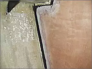

Jetzt konnte die Plicht gebaut werden, war ja nicht mehr vorhanden.
Also die Form als Negativ direkt am Boot gebaut .
Hits:	132
Größe:	80,2 KB
Hits:	134
Größe:	58,3 KB
Hits:	120
Größe:	60,6 KB
Hits:	123
Größe:	69,9 KB
Hits:	127
Größe:	50,5 KB
Hits:	125
Größe:	52,4 KB
Hits:	126
Größe:	38,5 KB
Hits:	119
Größe:	66,6 KB
Hits:	120
Größe:	30,8 KB
Hits:	120
Größe:	47,4 KB
Alt 21.11.2012, 17:07
Ort: Wolfenbüttel
Beiträge: 114
Boot: Proficiat

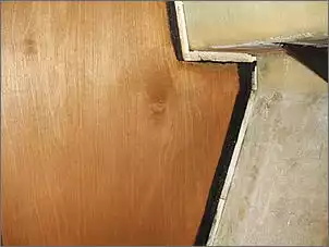

Entformen..
Hits:	123
Größe:	43,6 KB
Hits:	117
Größe:	41,3 KB
Reinlegen, besäumen und paßt. Die Stege in den Öffnungen kommen noch weg.
Hits:	114
Größe:	46,0 KB
Hits:	123
Größe:	57,8 KB
Hits:	111
Größe:	51,8 KB
Hits:	112
Größe:	64,5 KB

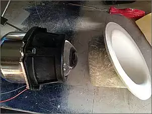

Da mir die üblichen Suchscheinwerfer auf dem Dach optisch nicht gefallen,
sucht ich nach einer Alternative und habe Motorrad- Ellipsiod- Fernscheinwerfer
gekauft(35€/ Stk.)
Die Halterungen sind Eigenbau, abgeformt von Teilen einer alten Gartenlampe.
