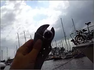

Moin koppol,
probiere mal einen Außenbordertank anzuschliessen und fahre ne gewisse Zeit Vollgas. Wenn das alles klappt , dann ist das Sieb im Einbautank-Ansaugrohr verstopft. Hatte auch genau das gleiche Problem und den Fehler überall gesucht...und dann war es doch so einfach. Ich schau mal , ob ich noch irgendwo Fotos davon hab.

Ansaugrohr ausgebaut, Winkelanschlußstück für Schlauchanschluß demontiert, kein Tageslicht zu sehen ,
also weiter zerlegt und siehe da...
Danach alles gereinigt, neu abgedichtet und siehe da, volle Leistung!
Viel Glück, vielleicht reicht das schon!
