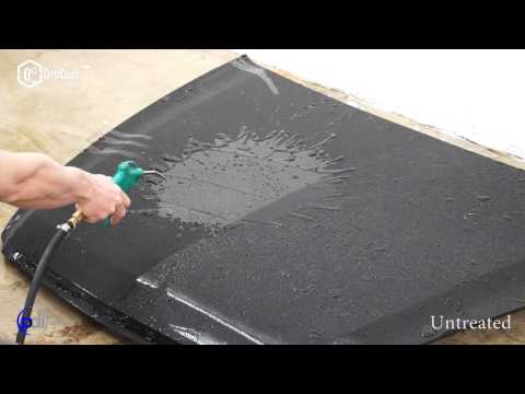

was meint ihr zu opti coat pro? das müsste anwendbar sein, da ja auch auf Scheinwerfer, Metall und Glass verwendet werden kann. Irgendwie juckts mich das zu probieren
https://www.youtube.com/watch?v=3W7t1O_9NiI
