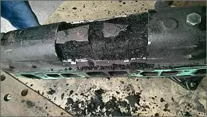

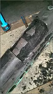

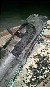

Moin liebes Boote Forum,
Nachdem mein Krümmer gerissen ist, habe ich ihn mal aufgeschnitten.
Was da zu tage kam war erschreckend. Komplett zugegammelt. Es lief zwar noch Wasser durch. An den Spülohren sah alles normal aus, auf dem Wasser auch, die Temperatur war etwas erhöht, bei ca. 80 Grad, was ich aber eigentlich nicht so schlimm fand.
Ich habe das Boot letztes Jahr gekauft.
Was mir aber Sorgen macht, wie sehen die Wasserkanäle im Kopf und im Block aus?
Ach so, der Motor ist ein 3,0 l Mercruiser.
Muss ich mir da Gedanken machen, kann man das prüfen?
Gruß Olli

Alt 30.07.2015, 00:33
Beiträge: 32.431
19.811 Danke in 14.370 Beiträgen
im Block ist auch Sand, kann man nur spülen
evtl. einen Wasserfilter nachrüsten, das habe ich bei mir auch gemacht
Alt 30.07.2015, 01:55
Registriert seit: 18.03.2011
Beiträge: 1.990
2.040 Danke in 1.134 Beiträgen
Da wird sich dann auch nach einer Überprüfung nicht viel dran ändern,wenn man die Maschine weiternutzt.
Glück haben diejenigen,die eine Zweikreiskühlung haben - da sieht die Sache im Motor besser aus.
Ich würde mich jetzt aber auch nicht verrückt machen,denn sooo schnell fault ein Motorblock nicht durch.
Wie alt ist der denn?

30 Jahre ist der jetzt alt. Wenn ich richtig informiert bin, haben die Vorbesitzer das Boot nur einmal im Jahr im Urlaub genutzt.
Leider ist das kein Sand. Der Krümmer ist komplett zugerostet. Durchfluß war vielleicht noch 20 %.

Naja, jetzt wird ein neuer bestellt. Ich will mal hoffen, dass dann endlich alles in Ordnung ist. Über den Riss im Krümmer hatte ich Wasser im Öl und Wasser in den Brennräumen. Hoffentlich war es nur der Krümmer und nicht auch noch irgendwas am Zylinderkopf.....
Hallo Olli, bevor du neu kaufst, überprüfe erst mal die anderen Komponenten, sonst hast du ev. nen neuen Krümmer und trotzdem keinen einsatzbereiten Motor.
Ging mir vor 3 Jahren so, ich hoffe bei dir ist es wirklich nur der Krümmer.

Ich denke mal,bzw. ich hoffe es ist soweit alles ok. Das Öl-Wassergemisch habe ich abgelassen, Kompression habe ich auch schon gemessen, ist auch ok. Jetzt muss ich ausprobieren, Krümmer ist bestellt, soll Montag da sein. .....

Der Krümmer ist ein Verschleißteil, das darf man nicht vergessen. Heiße Abgase, kaltes oder warmes Wasser, Luft - hier trifft alles aufeinander.
Und das bei Gusseisen, das kann doch nur rosten bei dem Mix...
Schöne Fotos vom Innenleben, vielen Dank!
