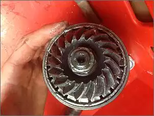

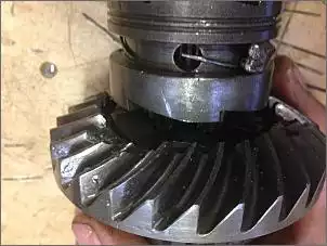

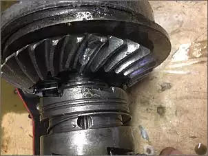

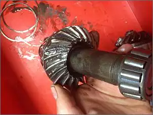

Leider musste ich mein Boot nach lauten Geräuschen aus dem Wasser holen.
Nach Hilfe hier aus dem Chat habe ich den Übeltäter schnell finden können
Mein Z-Atrieb hat es Zerlegt siehe Bilder.
Mercruiser alpha one Gen 1 4,3 Liter 6V
Nun weiß ich nicht was ich da machen soll, instandsetzen wird wahrscheinlich zu teuer.
Da ist es wohl besser ich kaufe mir gebraucht ein kompletten Z Antrieb neu oder ??
Finanziell hat sich mein erstes Boot leider als Reinfall herausgestellt
Beste grüße aus dem Norden

Leider sind es fast alle Zahnräder die neu müssen (Oberteil & Unterteil)

Kann ich am Zerlegten Z-Antrieb irgendwie erkennen um was für eine Übersetzung es sich handelt ??
Vielleicht Zahnräder messen ?
Auf den Z Antrieb steht leider keine Bezeichnung mehr.
Würde gerne wissen ob es den auch wirklich der richtige am Boot war.
Die Bezeichnung auf der Motor Abdeckung bringt ja nichts sollte der Vorbesitzer schon mal ein anderen verbaut haben.
gruß Thomas

Wenn nichts auf dem Antrieb steht, ..... kannst Du nur Zähne zählen, .... oder Welle drehen.
Mit einer 2255 Bayliner und 4.3 Motor liegst Du mit 1.8x Übersetzung richtig, ..... ich würde eher 1.9x als 1.6x aussuchen.
1.6x wurden oft beim 5.0 verbaut.
Gruß Alex

zuur Bestimmung Deiner Antriebsübersetzung gibt es mehrere Möglichkeiten.
1. Zählen der Zahnräder, wahrscheinlich die sicherste Methode
2. Bestimmung über die Seriennummer
3. Bestimmung über die Antriebswelle
zu 1.)
Mir ist die genaue Anzahl der Zahnräder bei einer 1.84 : 1 Übersetzung nicht bekannt, es gibt aber hier im Forum einige Kollegen die das wissen.
zu 2.)
Die Seriennummer des Antriebs findest Du unter der Ventschraube, siehe Foto. Anhand der Seriennummer läßt sich die Antriebsübersetzung bestimmen.
zu 3.)
Schau Dir mal die Antriebswelle des Antriebs an. Wenn es noch die Originalwelle ist, findest Du in etwa auf der Mitte der Welle einen eingestanzten Buchstaben. Mußt aber genau schauen. Die Stanzung ist etwas schwach. Solltest Du dort den Buchstaben "D" finden, ist Deine Übersetzung 1.84:1, also passend für Deinen V6.
Die Varianten 2+3 bergen das Restrisiko, dass möglicherweise vom Vorbesitzer schon am Antrieb rumgeschraubt worden ist und demzufolge
was anderes drin ist als draussen draufsteht. Ist zwar eher unwahrscheinlich, aber nicht gänzlich auzuschließen.

Die alten Knochen mit 1:1.84er Übersetzung haben oben 17 und 19, .... und unten 17 zu 28.
Mit der 1:82 Übersetzung wurde was geändert.
Gruß Alex

Ich habe auf der Welle die vom Motor kommt 17 Zähne
Auf der Welle die dann nach unten geht sind es 19 Zähne
gruß Thomas
Gruß Alex
Danke Alex
Genau so schaut es auch aus bei mir
