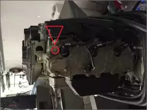

Alt 10.06.2015, 10:52
Benutzerbild von DaWeiß
DaWeiß DaWeiß ist offline
Registriert seit: 19.08.2007
Ort: Windorf
Beiträge: 281
Boot: Ranger 188vs
84 Danke in 58 Beiträgen
Anbei mal 3 Bilder! Kann mir irgendwer dann sagen wo ich ne Abzweigung für den Kühlwasserdruck entnehmen kann??

Ich denke den Vierkant rausdrehen und Schlauchtülle rein .
Dort habe ich zumindest mein Temperaturfühler reingedreht müsste dann auch für den Druckschlauch gehen .

Gut das hab ich fast vermutet...
Dann werd ich die Tage da mal tätig! Ist die Annahmestelle dann im Kühlkreislauf vor oder nach dem Thermostat? Weil nach dem Thermostat währe etwas doof!

Der Vierkant ist es...
PSI-Anzeige ist verbaut und funzt!!
Danke an alle!
