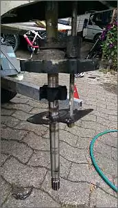

ich bin neu hier und brauch dringend euer hilfe, ich habe hier einen Johnson 35 PS Motor wo der Impeller gewechselt werden muss, ich habe gestern das UWT abgebaut, jetzt hängt die Schaltstange noch an der Dichtung der Wasserpumpe und ich weiss nicht wie und wo man die Schaltstange aushängt/baut

Jupp, da hatte ich die schaltstange auseinander geschraubt, die kontermutter bleibt jetzt an der dichtungsplatte an der wasserpumpe hängen

Hast Du denn die kleine schwarze Plastiksicherung unter der Kontermutter entfernt ?

Genau diese kleine Plastikteil abfummeln ( ist "offen" wie ein Kolbenring), dann lässt sich die Mutter abnehmen.
Aber scheinbar hast Du noch ein kleines Problem. So wie es aussieht, hast du die Antriebswelle aus dem Unterwasserteil gezogen?! Sitzt sie im Motor oben fest?
Ich hoffe man kann das alles "rückwärts" wieder zusammen bauen.
Oder täusche ich mich?

Müsste zurück einbauen funktionieren
