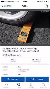

Hallo , denkt ihr solch eine Reisewaage funktioniert um ein boot mit ca 2900 kg zu wiegen ?

ja, da eine Reich-Waage bis 1.500 kg wiegen kann und du nur jeweils eine Seite der Achse misst: http://www.reich-web.com/de/badausta...kg-detail.html

Von dem Hersteller:
Gibt’s mit 1000; und 1500 kg. Max. pro Rad.

Und von der Genauigkeit her passt das auch ?

Hersteller gibt jeweils 3% Toleranz an. 2 Räder: 2 x 1500kg = 3to. / also 2910 bis 3090 kg. Kann man sich ja überlegen: ob sowas sinnvoll ist…..
Hier: 4 Räder: wird schwieriger zu messen…….
Außerdem: jede Gegend in „D“: wo auch immer: Kieswerk; Raiffeisen; kommunale Entsorgungsbetriebe; ggf. TÜV:
Da: auf die Waage und man weiß Bescheid. (kriegt man auch nen „Zettel“ mit….)
