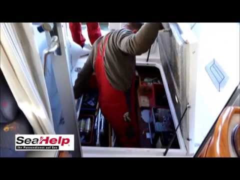

Interessant dazu:
https://youtu.be/0NIEpMQl1QM
