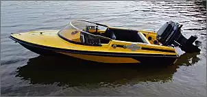

Hits:	71
Größe:	104,1 KB
Mit einem 15PS 4takter ( also nicht der im Bild ) und 2 Erwachsenen an Bord bei 39km/h in den Begrenzer gedreht.
3,85m und 125kg
Boot wird gerade verkauft .. mit mehr Steigung wär also noch was gegangen!!
