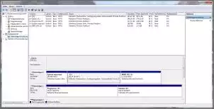

Du wirst wohl ein Problem mit der Computer/Datenträgerverwaltung haben, irgendwas falsch, Laufwerksbuchstaben, Zuordnung, Partition oder irgendwas von hier nicht zu checken,
so sieht ne selbstgemachte brauchbare aus,
C > erste Platte nur Systempartition, D > nur Datenpartition, F > zweite Platte nur Daten.
Ist das bei Dir noch halbwegs original dann gibts da meistens noch einiges mehr zu sehen, erweiterte Partition u.n.s.Sch...,
lasse eventuell einen dran der etwas davon versteht ,
gruss dieter
Hits:	119
Größe:	61,9 KB

hier mal ein Screen davon - kann kein fehler erkennen , alles zugeordnet - Partitionen wie die alte HDD , auch die selben Buchstaben
Hits:	124
Größe:	54,4 KB

Sieht ja alles normal aus, man sieht natürlich nur die z.Z. benutzten Laufwerke, die nicht angschlossenen nicht,
ich habe ja etliche davon, da ist von J bis Z alles fest vergeben.
Üblicherweise gibt es keine doppelte Belegung da das nicht angeschlossene abgemeldet bzw. auf ne freie gesetzt wenn ein anderes mit gleichem Buchstaben angeschlossen wird, trotzdem schon erlebt das dieses nicht richtig funktioniert hat und genau diese von Dir beschriebenen Probleme auftraten.
Lösung > Laufwerksbuchstaben gelöscht und neu zugewiesen, Problem weg,
aber wird wohl noch andere Fehlermöglichkeiten geben,
gruss dieter
