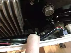

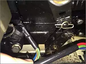

Ich würde hier auch gerne einhaken: ich bin dabei bei meinem Johnson 2 takter 50 PS Baujahr 1992 den impeller wechseln zu wollen. Aber ich weiß nicht, wo ich die schaltstange löse ( der Klassiker). Ich habe eine Fernschaltung , die geht mit dem teleflex an einen umlenkhebel. Dieser ist mit einer 15er Schraube an eine Box geschraubt. Ist dies die Verbindung, die ich lösen muss? Unten am Schaft finde ich gar nix
Hits:	177
Größe:	94,0 KB
Ist das hier?Klicken Sie auf die Grafik für eine größere Ansicht
Hits:	176
Größe:	67,9 KB

Ist das da quasie durchgeschraubt und da zu lösen? Oder bin ich auf dem Holzweg? Gibt es auch rein gesteckte schaltstangen?

Keiner einen tipp? So eine klemmhulse wie sie auf den anderen Bildern zu sehen ist habe ich leider nicht

Du bist auf der falschen Seite , dein 50 PS Motor hat diese Klemschraube auch , um das UTW ab zu bekommen. In Fahrtrichtung gesehen auf der linken seite , unterhalb der Benzinpumpe , und des unteren Vergasers sitzt die Klemmung , die Schraube muss ganz raus !!

Lieber spät als nie: ich konnte die Verbindung auf der in Fahrtrichtung linken Seite lösen. Es ist zwar fummelig, aber nachdem der Anlasser weg war, ging es.
Der impeller ist jetzt auch schon 1 Woche durch die schlei und die Ostsee gepflügt, es klappte also.
Danke für den "richtungsweisenden" Tipp
