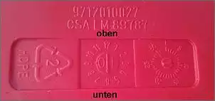

Was ist das für ein Datumsstempel beim Tank (vgl. Foto)?

Produktionsdatum 6/2010 würde ich sagen.

Da mittlere ist die sogenannte GIeßuhr und zeigt das Herstellungsdatum.
06/10
Bei Reservekanistern ist die wichtig, da man diese max. 5 Jahre benutzen soll.

Herstellungsdatum = 30.06.2010

Das Ablaufdatum - also wegschmeissen weil abgelaufen!
ne, kleiner aufgelegter Scherz: wie schon oben geschrieben: Produktionsdatum 30.06.2010

könnte es nicht auch 2001 sein?
Der Pfeil gilt meines Erachtens immer nach oben. Somit 10

Von unten nach oben
Material HDPE Hochdruckpolyethylen
Herstellungsdatum 06.2010
Fassungsvermögen 30 Liter - geraten
Aussen
Chargen Nummer - geraten
CSA Zertifizierungsnummer - geraten

... Der Pfeil gilt meines Erachtens immer nach oben. Somit 10
Hits:	454
Größe:	21,8 KB
Wenn man sich die CSA-Nummer ansieht, dann ist "oben" da, wo die 12 ist und der Pfeil zeigt nach unten, also 01.
Oder liest Du immer auf dem Kopf
Gruß Lutz

Anhang 649110
Gruß Lutz
Schatzi, der Pfeil dreht, die Rosette steht...

Wo ist die 7 ?? such such...
Da habe ich Dein "nach oben" wohl falsch interpretiert, aber danke für das Schatzi.
