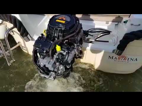

Ein Bekannter hat Probleme mit seinem Suzuki-Einspritzer.
-Suzuki DF15A aus 05/2015 mit ~60-70h
-Einspritzer mit LeanBurn
-Fernsteuerung ohne Pinne
Rein optisch ist der Motor in neuwertigem Zustand, verfügt über E- und Handstart. Nun aber zum Problem:
Auf der letzten längen Fahrt fing der Motor wohl bei höherer Drehzahl das Sprotzen an. Nach einer kleinen Pause mit optischem Check lief er aber wieder.
Jetzt springt der Motor schlecht an, als wäre das Standgas zu niedrig. Mit etwas Gas läuft er im unteren Drehzahlbereich aber passabel, ab etwa Halbgas wird es deutlich schlimmer, als würde er in eine Drehzahlbegrenzung bei geschätzt 2500U/min hinein laufen.
Die rote Kontollampe am Motor zeigt nichts an, bzw leuchtet nur einmal kurz beim Start. Der Sprit ist frisch und wird auch gefördert. Die Kerzen sind etwas dunkel, bei den Startversuchen auch etwas feucht. Beim zusätzlichen Einsatz von Starthilfespray stirbt er ab.
Hier mal ein kurzer Clip vom Probelauf:
https://youtu.be/kQzZ04ZpW6k
Gibt es eine "typische" Fehlerquelle die man an Laie beseitigen kann oder kann hier nur eine Fachwerkstatt helfen?
Gruß Ingo
