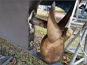

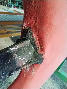

Hallo Zusammen,
bitte um eure Hilfe und ersuche um Nachsicht vorab, falls ich mich an der einen oder anderen Stelle falsch ausdrücke.
Bin Elektroniker und komme mit allem was mit Strom funktioniert sehr gut zurecht, beim Antrieb fehlt mir jedoch Knowhow / Erfahrung und jetzt setze ich auf Euch. Vielen Dank vorab.
Habe einen älteren Verdränger mit starrer Welle, bei dem mir der Teil der Rumpfdurchführung (Stevenrohr, Aussenlager) Probleme macht.
Habe letztes Jahr während der Saison festgestellt, dass nur während der Fahrt etwas Wasser von außen (ca. 0,2l pro h) in die Bilge kommt.
(Geht sicher schon länger so, ist mir nur bisher nicht aufgefallen.)
Hab mir das mit einem Endoskop (Unterseite der Welle sonst nicht einsehbar) während der Fahrt angesehen und war mir sicher, dass es von der unteren Schraube des Wellenlagers kommt.
Während der Saison hab ich letztes Jahr während der Fahrt Leintücher ausgelegt und ca. alle 4h getauscht. Da konnte ich ca. 0,5l Wasser rauswinden.
Habe im Winter nun beide Schrauben getauscht, neu abgedichtet und um das Außenlager auch eine neue Sikkaflex Fuge gezogen.
Habe das Boot gestern einkranen lassen, die Schrauben sind dicht, da kommt kein Wasser rein.
An der Unterseite der Welle bildet sich jedoch alle 10sec ein Tropfen Wasser, der dann an der unteren Schraube vorbei in die Bilge läuft.
Habe mir das ein paar Minuten angesehen, jedoch leider kein Video davon gemacht und das Schiff wieder ins Trockene gestellt.
Leider wollte der Kranfahrer nach Hause und mir blieb nicht viel Zeit zu überlegen / testen, da ich heute wieder nach Hause muss.
Kann es evtl. sein, dass sich in der beschriebenen Größenordnung Kondenswasser im Wellenlager bildet und sich das Ganze erst abkühlen muss?
(20 Grad Luft; ca. 7 Grad Wassertemp.)
Habe die Volvo Penta Stopfbuchse und bin in dem Zeitraum nicht mal zum entlüften bzw. fahren gekommen. Sprich Restluft war da auch noch drinnen.
Vorausgesetzt meine Sikkaflex Fuge aussen inkl. der Schrauben ist dicht, sollte es doch eigentlich nicht möglich sein, dass da am Stevenrohr (Unterseite) Wasser von aussen reinkommen kann?
Habe ein paar Bilder angefügt und würde mich sehr über euer Feedback und eure Empfehlungen dazu freuen.
- Foto Außen vor den Arbeiten (Klicken Sie auf die Grafik für eine größere Ansicht

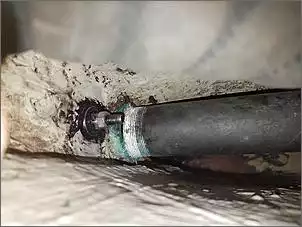

- Foto Außen nach dem Tauschen / Abdichten (Klicken Sie auf die Grafik für eine größere Ansicht
Hits:	141
Größe:	68,7 KB

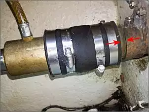

- Foto innen Stevenrohr (Ansicht von oben)Klicken Sie auf die Grafik für eine größere Ansicht
Hits:	138
Größe:	68,6 KB

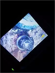

- Foto Endoskop Unterseite Stevenrohr & getauschte Schraube untenKlicken Sie auf die Grafik für eine größere Ansicht
Hits:	118
Größe:	39,1 KB
- Foto Endoskop Unterseite Wassertropfen VerlaufKlicken Sie auf die Grafik für eine größere Ansicht
Hits:	111
Größe:	43,1 KB

Das äußere Wellenlager ist auf dem Steven Rohr aufgeschraubt, hier macht es sich erforderlich das Wellenlager abzuschrauben und das Steven Rohr vorn zu lösen, nach der Reinigung des Gewindes und der gesamten Auflagefläche des Wellen Lagers am Rumpf, sind diese neu abzudichten, und das Steven Rohr wieder fest ins Wellen Lager mit neuem Abdichtmittel einzuschrauben. dann erst kannst du an dieser Stelle von jahrelanger Abdichtung ausgehen.
M.f.G.

Möchte mir gerne das Ausbauen vom Ruder - ist gleich hinter der Welle - sparen. Ist es möglich Anode, Schraube zu enternen und das äussere Wellenlager nach dem runterdrehen auf der Welle selbst hängen zu lassen? Das äussere Wellenlager und die Auflagefläche könnte ich so reinigen.
Wenn ich dann das Stevenrohr innen am vorderen Ende rausdrehe, kann ich es nach aussen / hinten durchziehen und neues Teflonband ums Stevenrohr wickeln.
Gleiches am vorderen Ende.
Was meinst du, wäre das so umsetzbar?

Jo Manfred das sollte so ausreichen, wichtig nur, gut reinigen und das Wellenlager mit seiner Auflagefläche am Rumpf mit reichlich Dicht mittel (PU) ringsherum einstreichen, sowie das Gewinde mit Teflon Band 1 bis 2 Lagen umwickeln.

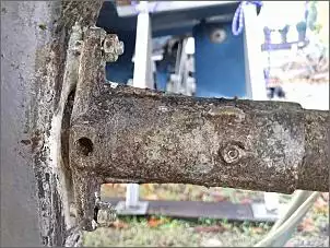

Ich wärme den Thread mal auf. Ähnliches Problem bei meinem GFK-Halbgleiter. Etwas Wasser mogelt sich in Fahrt zwischen Rumpf und Stevenrohrlager durch - etwas 0,5l in 10 Stunden. In Ruhe ist alles komplett dicht. Ich habe jetzt im Winterlager mal die Muttern gelöst und konnte das Lager inkl. Stevenrohr ohne nennenswerten Kraftaufwand etwas aus dem Rumpf lösen. Was da an Dichtungsmasse verwendet wurde, hatte offenbar keinerlei Klebekraft mehr.
Hits:	40
Größe:	187,0 KB
Der Plan ist jetzt, alles eine Weile trocknen zu lassen und bei höheren Temperaturen mit einem Dichtmittel wieder zu verschrauben.
Frage 1: Was nehme ich da am besten? Mein Favorit ist Pantera MS-3000.
Frage 2: Ist es sinnvoll, die Muttern erst mal handfest anzuziehen und erst nach dem Trocknen des Dichtungsmittels richtig fest, damit nicht gleich alles durch den Druck heraus quietscht?
Gerhard

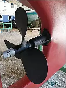

Wenn man etwas mehr Platz hätte u das alte Zeugs zu entfernen wäre das gut, weil schön sauber sollte das sein. Wo ich mit meinem Hartmetallschaber nicht hin komme nehme ich meine Kratzer-Ziehklingen-Schaber-Werkzeuge aus für den jeweiligen Zweck angeschliffenen Hubsägeblättern aus HSS.
Erfolgsmeldung: Zum Saubermachen der Auflageflächen habe ich angeschliffene Stichsägeblätter verwendet. Das hat wunderbar funktioniert. Anschließen mit Pantera neu eingedichtet, Muttern handwarm angezogen und nach dem Abbinden nochmal nachgezogen. Nach den ersten Probefahrten kann ich sagen. Die Bilge bleibt knochentrocken!
Hits:	44
Größe:	190,0 KB
Auf dem Foto fehlt noch die Anode. Sieht nicht schön aus, aber hält dicht.
Gerhard
