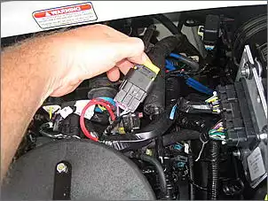

hallo,
such bitte hinten am Motor in der nähe vom Motorkombistecker(Foto zwei) so ein stecker siehe (Foto eins) das ist der Smartcraftstecker.

Habe gerade das Kabel ausgepackt. Dort steht es in der Anleitung, daß auf ungenutzte Anschlüsse der Verteilerbox Schutzkappen sollen.
Könnte die Schutzkappe so ausehen (4,3 l)?

super das ist der Stecker. Wir kommen weiter!!
welche Kabellänge brauchst du ??
10 Fuss ( 84-879981T10 )
