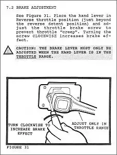

Ist das jetzt eine Scherzfrage
Hast Du mal Beitrag #19 gelesen
Aber hier noch einmal mit Text:
Name:	Schaltbox creep.jpg
Hits:	77
Größe:	76,9 KB
Ich glaube aber nicht, dass es nur an der Schraube liegt.
Vielleicht einfach mal ausbauen, reinigen ölen/ fetten.
Zum Typ:
Morse Marine Products
Model MNS-S Standard
Model MNS-D Deluxe
Gruß Lutz

Mein Englisch ist auch "under all pig"
Aber einfach gesagt:
Mit der Schraube wird die Bremse (Brake) eingestellt um das Kriechen (Creep) des Gashebels zu verhindern. Drehen in Urzeigerrichtung verstärkt die Bremswirkung.
Die Einstellung mit der Schraube soll nur in der gezeigten Hebelstellung erfolgen.
Es geht also darum, die Reibungskraft so einzustellen, dass sich der Gashebel nicht von selbst verstellt.
Ist das ganze recht schwergängig, dann "hilft" die Schraube auch nicht mehr (in jedem Fall).
Ich habe das Owners Manual in Papierform, aber wie der Name schon sagt - in Englisch.
