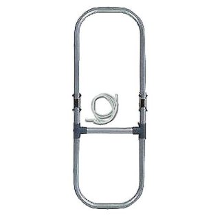

Alt 21.03.2015, 13:53
Beiträge: 13.251
45.341 Danke in 16.692 Beiträgen
Zitat von goldbroiler62 Beitrag anzeigen
Vielleicht gibt es ja eine Bootsleiter, die man um 180 Grad nach innen klappen kann oder so, ...
Benutze mal die Suchwörter "Badeleiter zum einhängen klappbar".
Das erste Ergebnis: http://www.arboshop.de/product_info....-4-stufen.html
