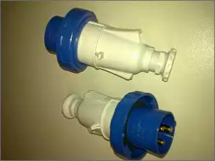

Und wenn Du (oder ein Anderer) einen Stecker brauchst PN zu mir.
