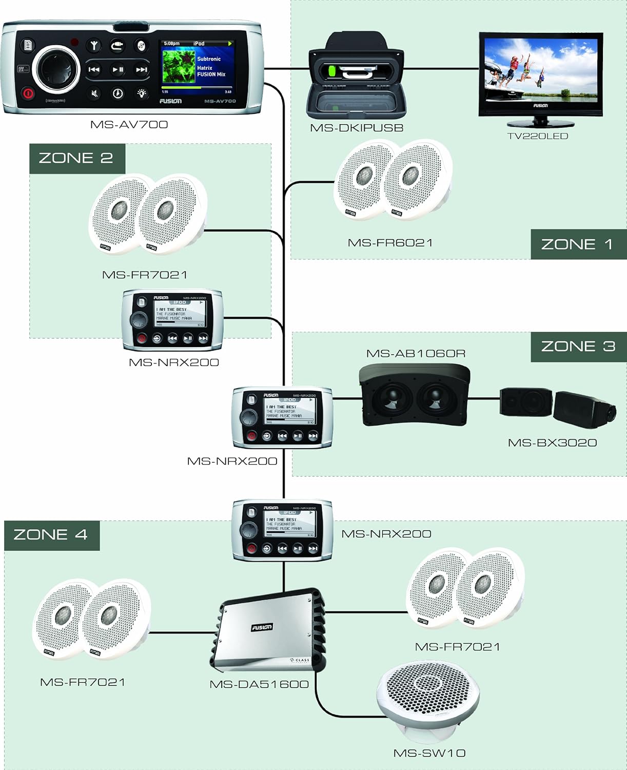

Standard Neue HiFi Anlage für´s Boot oder die Yacht
Moin Kammeraden,
die Suche bringt nichts aktuelles daher mal meine Frage, welche HiFi Anlagen könnte ihr fürs Boot oder für die Yacht empfehlen.
meine Voraussetzung sind:
- Bluetooth fähig, Apple
- Fernbedienbar über Ultraschall also ohne Sichkontakt oder evtl. über App
- Ansteuerbare Zonen; zwei Kabinen, der Salon und das Deck
- USB fähig
- Leistungsaufnahme min.
- evtl. Diebstahlsicherung abnehmbares Bedienteil.
- gibt es Anlagen die CD,DVD spielen evtl. gleich als Player für Video verwendet werden können ?

Doch. Oder auch mit DVD-Laufwerk. Beide außerdem auch via NMEA2000 über aktuelle Garmin- oder Raymarine-Plotter fernbedienbar. Man muß halt nur ein bischen mehr Geld in die Hand nehmen...

Da Du ja eine "Hifi-Anlage" mit 4-Zonen-Lautstärkeregelung gesucht hattest, dürfte die Auswahl an Alternativen, die ein abnehmbares Bedienteil vorweisen können, wohl recht überschaubar ausfallen. Aus dem Ansuchen entnehme ich, daß Du nicht gerade ein offenes 20ft-Boot fährst, sondern schon "was ordentliches".
Da kann man das Radio (und den Rest des Systems) doch problemlos im Innenraum unterbringen. Wenn dann irgendjemand mit Diebstahlabsicht bis dahin vorgedrungen ist, dürfte ein geklautes Radio mutmaßlich Dein geringstes Problem sein.

Naja, nettes Feature bei dem Fusion-Teil ist halt, daß ich es auch über den Garmin-Plotter auf der Fly bedienen könnte. Ich muß allerdings zugeben, daß ich normalerweise während der Fahrt ohnehin kaum Radio/IPod höre, und wenn ich irgendwo vor Anker liege, kann ich das unten verbaute Radio (normales JVC-CD/Autoradio der 100,-€-Klasse) auch so bedienen. Wäre also vielleicht "nice to have", aber nicht wirklich erforderlich. Andererseits bin ich vermutlich Deutschlands einziger 11m-Mobo-Fahrer ohne Fernseher an Bord, also möglicherweise ist meine Meinung zum Thema "Unterhaltung an Bord" nicht unbedingt repräsentativ

Markus beim Kenwood Marine KMR-700U (keine Bluetoot) ist keine Steuerung des Radios per IPad oder Ipone möglich, so wie ich das sehe !?http://www.kenwood.de/products/car/m...iver/KMR-700U/
man kann Ipon und Ipad lediglich als Titelspeicher anschließen und das auch nur über eine Kabelverbindung, die Steuerung erfolgt vom Radio. Das finde ich noch nicht optimal. Mann müsste einen separaten IPod verwenden, der aber das Radio nicht steuern kann....
@Martin das MS-AV.. spielt auch Videos ab
Das Fusion MS-AV700i ist da mit MS BT200 Modul (Bluetooth-Modul) weiter entwickelt und genau richtig denke ich und derzeit mein Favorit !!!
http://www.youtube.com/watch?v=I60mozZlv44 und Joe ist auch sehr schick
Hat das jemand in Nutzung ??
Komfortabel ist auch die Nutzung über den Raimarine-Diplay von hier lassen sich die einzelnen Zonen steuern, aber funktioniert die Steuerung auch per Bluetooth vom IPad ?
Hier mehr Informationen http://www.youtube.com/watch?v=5tDVaLkdY6c
und das Datenblatt von FUSION http://www.fusionelectronics.com/con...b_21-03-13.pdf

Oh doch das scheint wirklich durchdacht und lässt keine Wünsche offen
Steuerung per IPad
