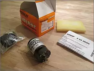

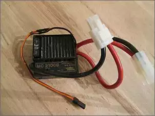

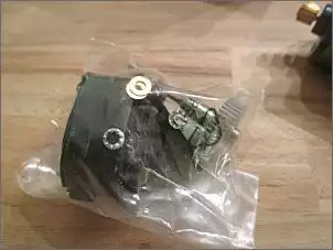

Ich schicke dir morgen mal was altmodisches zu

In einem Schlepper macht ein hochgezüchteter Brushless-Motor mit Lipo`s nämlich gar keinen Sinn.
Dann besser ein robuster Multiplex-Motor mit Metallgetriebe. Die Baugröße ist wie beim 540er. Passt also. Habe dir einen passenden Regler dabei gelegt
Gruß, Jörg
