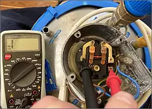

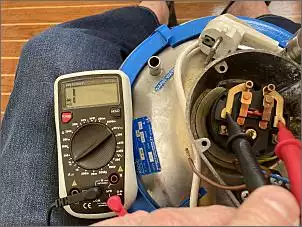

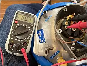

so, ich habe mit meinem Multimeter noch ein paar Sachen ausprobiert.
Siehe Fotos und Kommentare.
Vielleicht hat ja jemand Lust, etwas dazu zu sagen, was mir vielleicht weiter hilft.
Hits:	27
Größe:	114,7 KB
Zwischen den beiden Kontaktflächen zeigt das Multimeter nichts an
Hits:	29
Größe:	102,2 KB
Zwischen der Kabelklemme und der gegenüber liegenden Kontaktfläche ebenfalls KEINE Anzeige
Hits:	25
Größe:	122,0 KB
Lediglich zwischen Kabelklemme und Kontaktfläche auf derselben Seite wird "Durchgang" angezeigt, auch mit akustischem Signal
DasGanze wiederholt sich bei gespiegelter Konstellation (was ja auch zu erwarten ist)
Trotzdem: Hat jemand einen Hinweis, was den Zustand des Heizelements angehen könnte?

Bild 1 und 2 = Heitzstab oder Kontakte der Reglung kein durchgang. Nicht OK.
Bild 3 ist ok, und auf der andern seite muss es genau so sein.
Gruß Jogie,

1 und 2 ( Thermostat ) müssen vollen durchgang haben.
3 Heitzspirale muss einen bestimmten Wiederstand haben.
Gruß Jogie,

Wenn der Heizstab 7 Ohm hat, dann hätte die Heizung 7,5 KW. Das kann bei einem 230Volt Bolier nicht sein. Es würden 32 Ampere fliesen. Das ist zu viel für einen Boiler an 230 Volt. Der Sollte ja ca 2 KW haben. Das wären dann ca 26 Ohm

Wo hast du das denn her ?
Ich sehe kein Bild wo dei Heizung gemsessen wurde !
Gruß Jogie,

Miß bitte mit dem Multimeter auf 200 Ohm Bereich den Widerstand zwischen den beiden messingfarbenen "Buchsen" (beschriftet mit "1" und "2")
Der sollte im Bereich von 30 Ohm liegen, je nach Leistung des Heizstabes. Theoretisch könnten die Kontakte des Sicherheitstemperaturbegrenzers vergammelt sein, aber das kann man durch Reinigen mit etwas Schmirgelpapier wieder hinbekommen.
Wenn trotzdem kein passender Wert angezeigt wird, ist der Heizstab definitiv defekt. Typischer Fall von Stromversorgung trotz zu wenig Wasser im System (da verglüht der Heizstab, die Temperatursicherung kann ihn dann nicht retten)

Geh mal von Bild ein aus. Normalerweise müsstes du da schon Durchgang haben es sei denn der Thermostat ist ausgeschaltet. Dann mess mal zwischen den beiden inneren Kontakten. Da solltest du auf jeden Fall Durchgang haben wenn die Heizung heile ist.

Der Thermostat ist eingeschaltet. Das hatte ich vorher probiert. Den Drehschalter (roter Knopf, Bild wieter oben) betätigt: Es ist ein deutliches Klick zu hören, wenn er schaltet.
Schätze mal, dann ist der Heizstab hin. Bin jetzt mit Reinhard Klepsch aus Heiligenhafen in Kontakt, zwecks Auswechslung des Heizstabs.
Ihr habt mir sehr geholfen! Danke schön!
