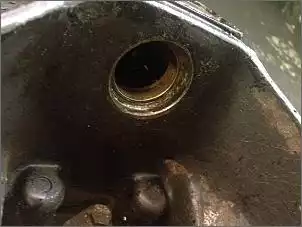

Hallo Zusammen
Habe mein Lenkbolzen dank eurer Hilfe raus und jetzt soll ein neuer aus Edelstahl rein dazu habe ich nicht ein paar fragen.

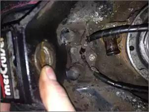

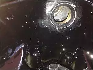

Habe den gimbal shaft bushing large draußen.
Habe kein Steering shaft seal (Simmerring) verbaut gehabt fehlte.
Wo sitzt dieser eigentlich ??
Hier ein Bild mit und ohne gimbal shaft bushing

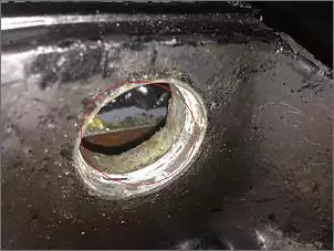

Gehört der Simmerring dahin wo ich es rot markiert habe ??
Da ist es sehr Uneben da muss ich es wohl erst schleifen damit der Sitz für den Simmerring ordentlich ist.
Mit dem Grad bekomme ich auch den neuen gimbal shaft bushing von unten nicht rein gepresst bzw. rein geschlagen.

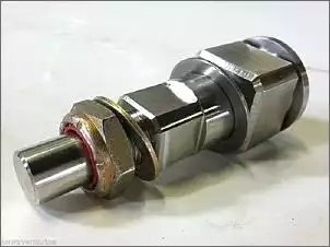

Und kann ich den gimbal shaft bushing und die Unterlegscheiben vom Lenkbolzen auch aus Edelstahl machen.

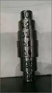

Und hier noch ein Bild vom passenden Schlagdorn den ich mir besorgt habe.

Hallo Thomas,
ohne Simmering ???, liegt der Lenkbolzen bei einer Bayliner 2250 noch über Wasser, beim Stillliegen
Der Simmerring kommt direkt unter die Lagerbuchse, da ist eine Stufe im Gehäuse.
Wird eingeklebt.
In dem Gehäuse sind unten 3 kleine Nasen, die den Simmering halten, ...... beim Saubermachen nicht wegschleifen.
Gruß Alex
Nein das kannst Du nicht !!!

Hay Alex
Die 3 kleine Nasen sind leider nicht vorhanden :-(
aber der Simmerring wird ja auch noch durch den Bolzen gehalten oder
Der Lenkbolzen hat ja eine unterlegscheibe die den Simmerring hoch drückt oder.

Und aus welchen materrial sollte die Buchse sein bzw. warum nicht aus Edelstahl

Hi Thomas,
Edelstahl auf Edelstahl frisst !!! daher Bronzebuchse mit selbstschmierenden Eigenschaften.
Der Bolzen hält den Simmering nicht, da ist ein Spalt
Und die Unterlegscheibe ist ganz wo anders !
Kleb den Simmerring ein, .... wie auf meinem Bild.
Gruß Alex

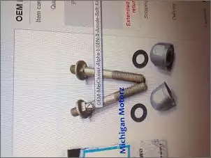

Hab noch zwei Bolzen vom Transum dir neu müssen.
Die würde ich mir auch aus Edelstahl fertigen lassen das müsste doch kein
Problem sein wen diese aus Edelstahl sind ?
Hier mal ein Bild von den Schrauben
Hits:	252
Größe:	64,3 KB
Gruß Thomas

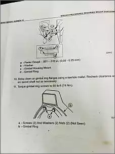

Hi Thomas,
besorge Dir das Handbuch, wo die umfangreiche Demontage der Spiegelplatte beschrieben ist.
Wenn Du etwas falsch zusammen baust, ist das nicht mal eben korregiert !!!
Den Gimbalring musst Du mit einer Fühlerlehre einstellen.
Jetzt muss es hier aber ordentlich "Danke" hageln
Gruß Alex
Anhang 582488
Gruß Thomas
Vergiss Deine Edelstahl Ideen !!!
Nimm Originalteile, ...... Lenkbolzen ist ja OK aus Edelstahl.
Du schaffst Dir sonst am Transom einen rieeeeesigen Potentialunterschied.
Da opfert sich dem Edelstahl dann was, ..... und das ist Dein Transom.
Du hast bei älteren Transom teilweise ALU-bolzen als Verschraubung.
Gruß Alex

Aber von außen sind da ja Opferanoden verbaut.
Sehe nicht ein warum ich für 2 bolzen 50 Euro zahlen soll.
Gruß Thomas
Ps. die aus Edelstahl würden mich nichts kosten.

Du, das ist doch ganz einfach:
Auf Deine erste Frage hin hast Du eine treffende und schnelle und richtige Antwort
bekommen, dann sogar noch ausführlich erklärt warum das so ist.
Diese Antwort gefällt Dir nicht und Du willst es anders:
Dann nimm doch einfach die Gratisschrauben und bau die ein.
Jammere aber dann nicht über Lochfraß und sonstige Auflösungserscheinungen.

Möchte natürlich nicht das sich mein Transum opfert.
Dachte nur das es mit den Anoden draußen kein Problem sein sollte
Aber wen ihr mir davon abratet lasse ich es lieber
Welches Material könnte den nehmen für die Bolzen.
Stehle ja extra diese Fragen hier wall ich selber keine Ahnung davon habe.
Gruß Thomas

Servus Thomas,
Ich unterstelle einem Antriebshersteller, einem der zwei größten weltweit für den Freizeitbereich, dass er weiß was er tut.
Bevor ich also selbst die galvanische Spannungsreihe für alle möglichen und unmöglichen Legierungen abklopfe und dann
auch noch Trial and Error mit meinem Transom spiele, nehme ich doch lieber genau das, was der auch nimmt.
Weiß ich das nicht genau und kann's mir keiner sagen, dann schlucke und würge ich kurz und kräftig - und lass dann den
Fuffi für die beiden Bolzen auf dem Tresen liegen.
An vielen Stellen am Boot kann man sich behelfen, kreativ sein, andere und teils sogar neue Lösungen finden - an einem
fertigen, durchkonstruierten, gut funktionierenden und bewährten Teil etwas herumfrickeln allerdings ist am falschen Ende
gespart.
Diesen Fuffi gibst Du nur einmal aus, glaube mir, es wird auch für Dich viele Stellen am Boot geben, bei denen Du spürbar

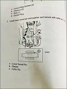

Kann mir noch jemand sagen wo beim lenkbolzen die unterlegscheiben sitzen ???
Wollte es grade zusammenbauen und bin mir nicht mehr sicher wo die unterlegscheiben hin gehören.
Alt 11.12.2014, 15:08
Zeuss Zeuss ist offline
Registriert seit: 11.06.2014
Beiträge: 624
Boot: Bayliner 2255
63 Danke in 45 Beiträgen
Hits: 3179
Größe:  40,4 KB
bei mir war auch eine Unterlegscheibe unten wie auf dem bild,ist das richtig ??Auf der Zeichnung kann ich da keine sehen.
Hits:	179
Größe:	64,8 KB
hoffe ihr könnt mir schnell weiter helfen
besten dank schon mal

Die Scheiben kommen alle nach innen! Zwischen Gimbalring und Gehäuse kommt nix! Innen kommt dann zuerst die große Scheibe dann der Lenkhebel, dann die kleine Scheibe und zum Schluss die Mutter!

Hier noch 2 Bilder!
Hits:	459
Größe:	22,7 KB
ID:	587847   Klicken Sie auf die Grafik für eine größere Ansicht
Hits:	687
Größe:	42,1 KB
René
Am Ende wird alles gut. Und wenn es nicht gut ist, ist es noch nicht das Ende!

Und bitte den richtigen Abstand am unteren Bolzen einstellen!
Hits:	411
Größe:	42,4 KB
ID:	587882Klicken Sie auf die Grafik für eine größere Ansicht
Hits:	470
Größe:	42,8 KB
René

So simmerring ist eingeklebt am Wochenende kommt der Rest.Klicken Sie auf die Grafik für eine größere Ansicht
Hits:	228
Größe:	57,4 KB
Ist der simmerring so richtig ❓
Hatte bis jetzt immer gedacht das die Feder druckseitig sein muss.
Gruß Thomas

Sieht gut aus, Feder nach innen zum Transom.
Anders herum würde sich der Spalt samt Feder mit Dreck zusetzten.
Der dann vllt. hart wie Stein wird.
Außerdem, ..... wieviel Druck ist denn da.
Wenn Dein Transom 1 Meter unter Wasser hinge, dann hast Du 0,1 bar.
Gruß Alex
