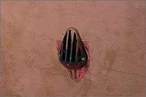

mal eine vielleicht blöde Frage. Mein Boot hat zwei Borddurchlässe mit dem typische Sieb ( siehe Foto). Nun zeigt bei einem Sieb die "spitze" Seite Richtung Bug, bei dem anderen zeigt die "spitze Seite" Richtung Heck.
Könnt Ihr mir sagen, welches die richtige Montagerichtung ist?

wenn´s ne Wassereinlass (saugend) ist,wird der Wasserlöffel mit der schmallen, niedrigen Seite nach vorn(richtung Bug) gesetzt, wenns nen Wasserauslass ist, mit der höheren, dickern Seite richtung Bug zeigend.

Klasse Hans, vielen Dank für die gute und logische Erklärung.

Ist aber wohl eher eine Glaubensfrage. Hatte das Ding , 1 1/2 Zoll , 10 Jahre
sorum und jetzt fast 8 Jahre andersrum. Die Kühlwasser Anzeige zeigt nach
wie vor 85 Grad. Z.zt. ist das dicke Ende vorne. Da ich ohnehin bestimmt
wieder erneuern muss , geht's wieder andersrum. Vor 8 Jahren hatte
Ein Kantholz die Lamellen zerkloppt .

Das mag mit nem Tuckerkutter gehen....aber bei 30 Knoten saugt es das Wasser komplett raus .....
Als Kühlwassereinlass IMMER in Fahrtrichtung offen !

Wenn du mal in verkrautetes Wasser fährst, wirst du merken, was man am besten mit dem Ding macht:
Nimm die Flex und schneide die Rppen so ab, so daß du mit einem Stab von innen durchstochern kannst.
Ich bin 5 Jahre lang wegen dieser verstopften Wassereinlässe im kalten Wasser tauchen gegangen.
Ich nicht wieder!
Das Rohr innen bis über die Wasserlinie gerade verlängert und oben einen Verschlußdeckel drauf, den man im Ernstfall in einer Minute runter hat und freistochern kann.
Im Meer ist das wohl kein Problem, aber in den Kanälen!
