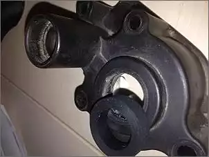

Auf dem ersten Bild ist es so wie es war Gummiring auf dem Wasserpumpenoberteil

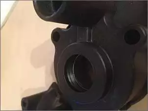

müsste der Gummiring nicht ins Wasserpumpenoberteil da dort ja auch eine führung dafür ist.

Kommt oben auf das Gehäuse .

Beim alten war auch was im Wasserpumpenoberteil
müsste da auch was beim neuen sitzen ??
