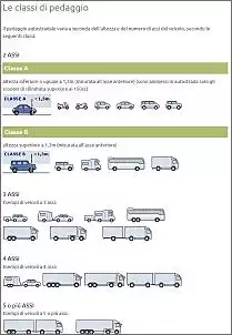

Die Italiener verlangen heftig mehr für Tandemachsanhänger. Wir sind oft mit einem anderen Gespann zusammen nach Italien gefahren. Das hat mit seiner Tandemachse etwa 40-50% mehr gezahlt als wir mit dem Einzelachser.
Speedknöllchen ist (m)eine etwas ungewöhnliche Bezeichung für höhere Strafen bei Überladung von Anhängern mit zGg von 2 t und mehr.

Alt 14.11.2014, 14:41
JohnB JohnB ist offline
Registriert seit: 03.11.2009
Beiträge: 5.729
Boot: Hellwig Milos
7.874 Danke in 3.930 Beiträgen
Hits:	222
Größe:	54,7 KB
http://www.autostrade.it/documents/1...=1379677293149
Brenner - Verona:
Tandem: 33,60 EUR
Einzel: 22,30 EUR
Beste Grüße
John
