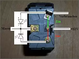

Je länger ich die Kontakte betrachte, komme ich immer mehr zu folgendem Ergebnis: Ein zum Ausschalter "kastrierter" Wechselschalter
Hits:	119
Größe:	45,8 KB
Verbraucher auf (1), +12V auf (2) und Masse auf (5).
Bei "Ein" wird (2) mit (1) verbunden, der Verbraucher und die "Ein-LED" erhalten +12V.
Bei "Aus" wird (2) mit (3) verbunden, ausschließlich die "Aus-LED" erhält +12V.
Damit die LED's leuchten können wird Masse an (5) benötigt.
Gruß Lutz
