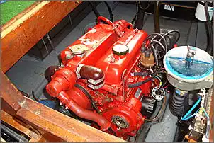

Hi Lotti
Mach doch mal ein Bild von deinem Motor,sowie ich zum Beispiel sind hier ne menge Leute,die auch den guten alten Renault Motor haben.Aber ich glaub bei allen ist ne Zweikreiskühlung verbaut,jedenfalls hab ich noch nie gehört,das diese Motoren mit Einkreiskühlung gebaut wurden.
Hier noch einen Link zum Thema Renault Motoren
http://www.boote-forum.de/showthread...Renault+marine
sieht denn dein Motor anders aus als der hier
Hits:	2006
Größe:	109,8 KB
das ist mit Zweikreiskühlung
mfg der Bootspeti

Bin heute am Boot gewesen und bin jetzt etwas schlauer. (Denke ich ) In jedem Fall brauche ich doch noch euer Wissen, um sicher zu sein.
Also:
Vorab: Auf den angehängten Bildern sieht es rundherum etwas wüst aus . Das möchte ich entschuldigen. Habe ich halt so gekauft. War ja auch ein Schnäppchen. Des Weiteren steht das gesamte Boot im totalen Umbau. Zur Zeit sind Holz- und Schleifarbeiten auf dem Programm, was es noch schlimmer werden lässt.
1. Die Motornummer habe ich gefunden. 810-42. Nach Ecki ist es dem nach ein DTR 50.
2. Ein-/ oder Zweikreiskühlsystem?
Ich habe keinen Kühlbehälter oder sonstige Anzeichen, dass ein Zweikreiskühlsystem vorhanden ist, gefunden. Ich gehe erst einmal von einem Einkreiskühlsystem aus. ICH gehe davon aus. Das heisst aber bitte garnicht.
Das würde ich es bitte sehr gerne von euch bestätigt haben. Dafür habe ich ein paar Bilder angehangen. Wenn ihr spezifische Dinge sehen wollt/müßt um euer Urteil abzugeben, dann beschreibt mir die Stelle bitte und ich werde diese auch ablichten.
Wenn es tatsächlich eine Einkreiskühlung ist, weiss ich ja jetzt, was ich machen muß.
Es wäre schön, wenn ihr mir das entsprechende Kühlsytem (Ein- oder Zwei) bestätigen könntet.
3. Ist das Teil im vorletzten Bild diese Handpumpe zum Ölablassen? . . . und wieviel Öl ist in diesem Motor (natürlich im Falle des korekten Ölstandes).
Ich hoffe ihr könnt mir helfen. Das würde mich sehr freuen. Im Übrigen; auf dem Kühlerkasten oben steht dtn drauf.

Hier sind sie !!!
Hits:	87
Größe:	115,1 KB
ID:	581817   Klicken Sie auf die Grafik für eine größere Ansicht
Hits:	85
Größe:	126,6 KB
ID:	581818   Klicken Sie auf die Grafik für eine größere Ansicht
Hits:	75
Größe:	67,4 KB
Hits:	66
Größe:	122,5 KB
ID:	581820   Klicken Sie auf die Grafik für eine größere Ansicht
Hits:	72
Größe:	122,7 KB
ID:	581821   Klicken Sie auf die Grafik für eine größere Ansicht
Hits:	73
Größe:	124,2 KB
Hits:	72
Größe:	125,9 KB
Alt 11.11.2014, 19:20
Benutzerbild von Renault Marine
Renault Marine Renault Marine ist offline
Registriert seit: 15.09.2013
Beiträge: 200
239 Danke in 125 Beiträgen
Tja, ohne Bilder geht es schlecht
Aber wenn Du in meinem Album den DTN-Kühler vergleichst mit dem auf dem Boot hast Du eine 2KK. Die Wasserpumpe für den inneren Kreislauf wird mit dem Keilriemen angetrieben, die Impellerpumpe sitzt am Steuerdeckel und wird von der Nockenwelle angetrieben. Dann geht ein Schlauch im rechten Winkel an das Rohrbündel im Wärmetauscher.
Du kannst auch mal im Renault-Motor-Monstertröt gucken, da gibt es viele Bilder der Maschinen:
http://www.boote-forum.de/showthread...&highlight=DTR
Update:
Ja das ist ein DTR 50 von DTN, mit 2KK. Der "Behälter für Frostschutz" des inneren Kreises befindet sich quasi unter dem Kühlerdeckel, das Rohr darin sollte nur bedeckt sein, keineswegs vollfüllen.
Ja, das ist die Pumpe zum Öl abpumpen, da fehlt aber der Plastikgriff.
Gruß Ecki
Geändert von Renault Marine (11.11.2014 um 19:29 Uhr) Grund: Nachgelieferte Bilder gesichtet :-)
