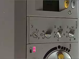

Ich brauche hilfe zwecks einer Gasheizung von Junkers.
Sie muss 150 m² verteilt auf Etage und Oben Warm bekommen, unten liegt im Flur,Wohnzimmer,Küche & Bad Fussbodenheizung
die Regler dafür sind im HWR (3 davon) , was sie aber genau machen kann ich nicht sagen da die beschriftung fehlt bzw. gar nicht existiert.
nur im Bad kann man direkt dort regeln
es haben schon mehrere versucht die Heizung einzustellen, mal wird es extrem warm das man es nicht aushält und eine stunde später wohnt man in Grönland.
kann das mit den Aussenfühler zusammen liegen ?
ich hab mal die Einstellung als bild angehängt , evtl. kann der ein oder andere daraus schließen

Wird in dem Display die richtige Außentemp. angezeigt, dürfte der ok sein.
Die 4 Regler übereinander regeln bei was für einer Außentemp die Heizung an zu heizen anfängt. Auf deinem Bild bei 22-23 Grad. Sollte meiner Meinung nach auf 15-16 Grad stehen.
Nächster Regler steht auf Uhr, sollte richtig sein.
Den nächsten würde ich auf den Strich zwischen 20 und 30 stellen. Den letzten auf Mitte. Die beiden sind für die Heizungkurve und die Steilheit. Um das vernünftig einstellen zu können müßte man wissen wie das Haus gedämmt ist, wie sich die Heizung nach dem einstellen verhält usw.
Was kannst du denn im HWR regeln? Da sollten doch nur die Ventile für die Fußbodenheizung sein.
Den nächsten würde ich auf den Strich zwischen 20 und 30 stellen. Den letzten auf Mitte. Die beiden sind für die Heizungkurve und die Steilheit. Um das vernünftig einstellen zu können sollte man wissen wie das Haus gedämmt ist usw.
hab das mal so übernommen , ich schau bzw. fühle ja obs was bringt.

einmal die Anleitung http://www.bosch.it/elmleblanc/istru...%20leblanc.pdf
Kurze Erklärung:
Mit dem obersten kleine Regler schaltest du Aussentemperaturabhängig wann deine Heizung anfangen soll zu heizen. Würde ich auf 20°C stellen.
Danach die Uhr musst du in der Heizung programieren ab wann Nacht- und Tagbetrieb anfangen soll. Damit wird die Nachtabsenkung geregelt.
Der dritte Schalter regelt die Vorlauftemperatur bei 20°C in der Tageinstellung. Da würden eigentlich 25°C reichen. Heist bei 20°C Aussentemperatur hast du 25°C am Heizkörper.
Mit dem dritten regelst du die Nachtabsenkung. Die gesamte Vorlauftemperaturkurve senkst du um den eingestellten Wert. Also bei -10 eingestellt hast du nachts bei 20° Aussentemperatur einen Vorlauf von 10°C
Der Schalter links sollte auf E stehen, damit regelst du die Max Vorlauftemperatur bei -15°C Aussentemperatur. Sollte bei E etwa 75°C sein.
Bei deiner Heizung ist die Heizkurve gradlienig. Ich würde die Max-Vorlauf auf Stufe deshalb auf 5 Stellen. Immer noch zu warm in 1/2 Stufen weiter reduzieren.
Kommt da auf die Dämmung des Hauses an.
Sind die Thermostate von der Fußbodenheizung in Ordnung? Kann auch noch ein Fehler sein...
Ansonsten hilft nur ein Fachmann, der sich mit der Marke auch auskennt..
(Die Einstellungen habe ich mal von meiner Heizung übernommen, ist zwar nicht die Gleiche aber ähnlich konfiguriert.)
Gruß Matthias

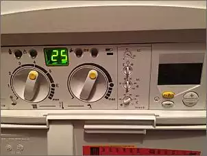

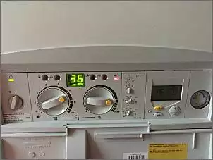

Ich hab meine jetzt während der Heizperiode auf Sparautomatik (siehe Bild) eingestellt, geregelt wird das denn über die Zeitschaltuhr! Und von April bis Oktober auf dauernd reduzierter Betrieb!
