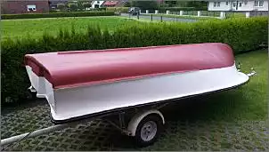

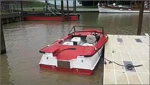

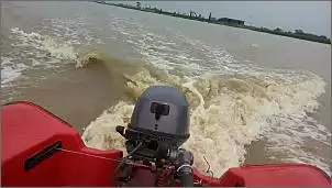

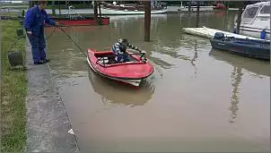

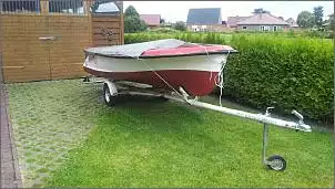

Hallo Freunde,
Mein Schwager und ich haben heute sein Boot ausprobiert.[emoji3] er hat es sehr günstig bekommen und sein neues Hobby gefunden[emoji3].
Weiß jemand um welches Boot es sich handelt?
Zur Testfahrt:
Wir haben meinen Yamaha f15 bj 2013 langsschaft an sein Boot geschraubt, und gesehen dass er 20cm zu tief hängt.[emoji35] hatten aber ja keinen anderen Motor.
Boot geslippt, juhu es schwimmt..
Langsam durch den Hafen lief es gut und die Vorfreude war riesig, aber diese wurde uns schnell genommen.
Boot schmeißt eine Riesen heckwelle, geht vorne hoch aber mehr passiert nicht. Nach Navigation 12kmh. Bei halbgas genauso schnell.
Der Motor dreht nicht über 2400 Umdrehungen. Egal welcher trimm, und Gewichts verteilung. Waren zu zweit an Bord.
Ist das Boot eigentlich ein gleiter? Würde es überhaupt gleiten mit einem 15ps? Demnach ist die Steigung zu hoch, mit dem propeller oder?
Vielen dank MfG Andreas

Das Problem wird einfach an der Schaftlänge liegen.
Das Boot braucht wohl einen Kurzschafter (miss es mal nach) und du hast einen Langschäfter dran gebaut.
Dann sind 15 PS auch nicht all zu viel und deswegen klappt es nicht.
Mit der passenden Schaftlänge wirst du aber schon ins Gleiten kommen.
Und es sieht schon nach einem Gleiter aus.

Auf dem 1.Bild sieht man mein Boot mit aussenborder an dem schwimm Steg und das läuft echt gut, deshalb hatte ich gehofft das neue Boot läuft damit auch so super

Wenn der Motor nicht auf Nenndrehzahl kommt ist die Propellersteigung zu groß und Langschaft passt auch nicht!

da widersprech ich, Langschaft ist in dem Fall "sehr schlimm". Der tiefer liegende Prop sorgt neben extra-Widerstand für ein ordentliches trimmendes Moment wodurch das Heck zusätzlich eintaucht und Angleiten erschwert wird.
Natürlich sind 15PS nicht üppig für das Boot, aber angleiten sollte es mit der richtigen Abstimmung grad noch schaffen Propellersteigung niedriger, ggf noch mehr Fläche (-> Durchmesser) ist das eine (mehr Schub), aber auch am Boot würde ich noch etwas machen, damit es leichter angleitet (weniger Widerstand).
Dazu zum Einen den Schwerpunkt möglichst weit nach vorn (auch Tank und ggf Batterie), auf hohe Endgeschwindigkeiten wird es ja eh nicht kommen, zum Anderen sieht die Abrisskante auf dem Bild sehr rund aus. Das sollte besser eine richtige Kante sein.
Ansonsten wirkt der Rumpf mit der runden Kimm eher wie ein Halbgleiter, sollte also, wenn gut abgestimmt, schon bei eher niedriger Geschwindigkeit einen "gleitfahrtähnlichen Zustand" mit Strömungsabriss am Heck erreichen, oder andersgesagt früh angleiten, was ja für die knappe Motorisierung ganz passend ist.
