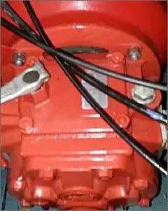

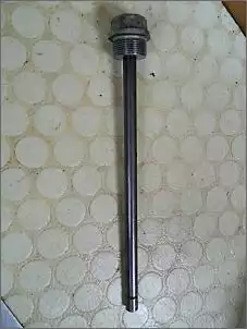

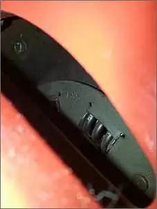

Moin Forum,
ich habe für alles an meinem Boot original Unterlagen, nur beim Getriebe hapert es.
Kann mir jemand sagen, wie ich den Ölstand vom o.g. Getriebe kontrolliere?
Die Gänge gehen seit kurzem etwas hart rein :-(

Ist die Markierung am Stab Minimum, Maximum oder Irrelevant?
Kann ich durch das Fenster sehen, ob die Kupplungsscheibe auf ist?

Moin Jan,
die Markierung ist Max. bei aufgesetztem Messstab. Nicht eingeschraubt.
