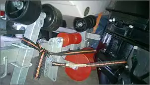

Also ich habe es so gemacht:
Hits:	1283
Größe:	87,4 KB
So kann ich mein Boot alleine auch am flachen Strand slippen ohne den Trailer komplett ins Wasser fahren zu müssen (nur bis an die Reifen, unterhalb der Lager). Es zentriert sich eigentlich von allein. Habe vorn eine Alko 301 Winde dran geschraubt. Mein Boot wiegt aber auch nur die hälfte von deinem.

Besorge Dir zwei Doppelsliprollen (solche, die stefan660 auch benutzt) und schraube diese schön weit hinten am Trailer an.
Dazu wäre es sinnvoll, dass Deine hinteren Langauflagen mit Kurbel höhenverstellbar sind, um das Boot nicht dauerhaft auf den Sliprollen liegen zu haben, da die Gummirollen sich unter dauerhafter Last gerne verformen.
Zum Slippen also die Langauflagen herunter kurbeln, dann kannst Du das Boot auf den Kielrollen ganz leicht vom Trailer schieben und auch wieder aufslippen. Für die Fahrt und Lagerung dann die Langauflagen so hoch kurbeln, dass die Sliprollen gerade so frei sind.
So hättest Du eine Lösung, mit der man nur bis zur letzten Kielrolle ins Wasser fahren muss und Slippe allein problemlos möglich ist.

ich slippe auch oft an flachen und sandigen Slipstellen - und das mit 1,4t Bootsgewicht.
Mein Doppelachstrailer fährt trotztdem nicht mit den Bremsen ins Wasser. Alles nur eine Frage der Trailereinstellung.
Ob du nun Langauflagen oder Mehrfachrollenauflagen ( diese natürlich kurbelbar mit Wippe) benutzt, ist mehr eine Frage, ob sich dein Boot ohne die hinteren seitlich Stützen in Waage hält oder sich dann auf eine der heruntergekurbelten seitlichen Auflagen legt. Wenn es das tut, kannst du natürlich feste Langauflagen vergessen.
Ich würde folgendermassen vorgehen:
1. Hintere Sliprolle gegen eine 2fache Rollenwippe ersetzen. Diese ist leicht selbst anzufertigen.
2. Wenn du deine festen Langauflagen behalten willst, setze auf die hintere Traverse des Trailers noch links und rechts neben der Kiellinie je eine quer zum Trailer bewegliche Doppelrolle. So legt sich dein Boot weder beim aufslippen noch bei herunterkurbeln den festen Langauflagen auf die Seite.
oder
du verzichtest auf die festen Langauflagen zugunsten einer mehrfach Rollenwippe.
3. Schmeiß alle schwarzen Rollen weg und tausche diese gegen die honiggelben Polyurethanrollen. Schwarze Rollen oder auch Luftbereifung macht nur Ärger und verursacht Schwergängigkeit.

Die hinteren Sliprollen habe ich schon bestellt nur bei der hinteren Kielrolle war ich mir noch nicht sicher. Allerdings in rot Waren halt gerade im Angebot.
Die Langauflagen will ich auf alle fälle behalte, da sie das Boot stabil halten beim Transport.
Dann bestell ich jetzt noch die 2 Fach Rollenwippe und am WE werde ich alles umbauen.

Hallo Toni ,
das ist so wie es mir auch gefallen würde.
Wie stabil liegt das Boot denn jetzt beim Transpotz ohne Langauflagen?
Die Slip-Rollen-Wagen liegen ja schon weiter innen.
Danke schon mal für eine hilfreiche Rückmeldung...
Grüss`le
Ingolf
Alt 22.09.2014, 08:27
Cheerstoni Cheerstoni ist offline
Registriert seit: 08.09.2012
Ort: Niederösterreich
Beiträge: 1.478
Boot: Acquaviva 23, Elan 505 special
1.209 Danke in 535 Beiträgen
Die äußeren Rollen liegen ja nur wenige cm weiter innen als die alten Langauflagen, dafür ist die Auflagefläche als Ganzes um einiges mehr (als bei den Langauflagen)
Stabilität usw ist überhaupt kein Thema, das Gewicht liegt ja hauptsächlich auf den Kielrollen.
Wenn bei dir der Platz für solche Slipwagen da ist, kann ichs nur empfehlen!
Habs schon wo geschrieben, ich slippe mit diesen "Wagen" zB in Kroatien, ohne das die Radnaben (bzw Lager) ins Wasser kommen
(auch wenns die einheimischen Fischer verhindern wollten, die dachten das geht nie )
mfg, Toni
Alt 22.09.2014, 21:32
mitch. mitch. ist offline
Registriert seit: 19.11.2012
Ort: Illingen
Beiträge: 745
Boot: Shetland 536 Family Four
290 Danke in 177 Beiträgen
Hab mir für mein Boot etwa gleicher Gewichtsklasse nen Brenderup gekauft der hinten diese Kipp-Doppelrolle hat und Seitlich noch Rollen vorne und hinten anstatt Auflagen.
Wahnsinn wie leicht das geht im Vergleich zu dem alten Trailer mit Langauflagen wo man komplett versenken muss.
Jetzt fahre ich nur mit dem Schlauch ins Wasser, ohne Radnabe und mit nem Schubs ist das Boot im Wasser.
Beim rausholen nur den Karabiner einhaken und an der Winde das Boot hochziehn das sich auch von alleine Mittig stellt dank der seitlichen Führungsrollen.
Beim ersten Slippen bin ich mim Rad bis zur Nabe rein gefahren weil sicher gehn wollte und mir das ganze anschauen wollte (davon das Bild). Danach dann weiter Oben auf der Rampe geblieben weil so tief rein nicht mehr nötig ist.
