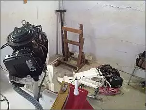

Hallo jungs,
Ich versuche grad die Powertrimm einheut von einem Motor in den anderen zu verpflanzen.
Bekomme jedoch die Bolzen nicht heraus .... gibt es da einen trick, schraube,sicherungsstift ?
Hab das ganze bracket mitlerweile zerlegt, das ding weigert sich jedoch weiterhin.
Motor ist ein johnson bj 91 50 ps

Über ideen und tips wär ich euch dankbar.
Flo

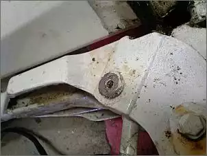

Einer von den beiden ist es
Elektronik ist schon getauscht und funktioniert perfekt.
nur die beiden Bolzen bringen mich auf die Palme

Ich hab mich zwar nie mit dem Powertrimm beschäftigt aber hast du mal versucht die Dinger warm zu machen und dann rauszuboxen? Meist hilft das weil die Bolzen vermutlich gepresst sind.

Die Bolzen sind natürlich nicht gepress warum auch( Gegenwind) Die Seegerringe hast du sicher schon entfernt die auf beiden Enden sitzen. Da es VA Bolzen sind sind die mit den Jahren im Aluguss festgegammelt. Da hilft nur noch heißmachen und mit einem Messingdorn und Hammer (min 2kg) die Bolzen rausschlagen mußte ich bei meinem 93 Evinrude genauso machen.

Sagt ihm lieber er soll nicht die Bolzen sondern die Gegenlager anwärmen . Und ein Föhn langt dazu auch nicht .

Der fön wär derzeit meine einzige möglichkeit :/ brenner kommt an dem motor der am boot sitzt nicht in frage.
Da verhunz ich ja den ganzen lack .
Wie siehts aus mit einem heißluftfön ausm baumarkt ?
