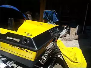

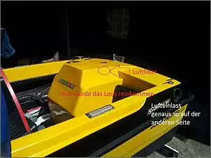

Den Ausschnitt würde ich maximal 30x7 cm machen, wenn überhaupt so groß. Nur das etwas Luft rein kann.
Es hat sich gezeigt das der Motor ohne Motorhaube am Stand besser läuft. Es gibt die beiden Einlässe links und recht, plus das Gitter am Heck.
Hits:	103
Größe:	66,2 KB
Hits:	82
Größe:	128,9 KB
PS: Auf der rechten Seite des Boots ist über dem Lufteinlass eine verchromte Abdeckung welche mit der Öffnung Richtung Bug zeigt. Fehlt leider links.

Ich habe bei mir festgestellt, das wenn ich bei Schleichfahrt den Blower laufen lasse, der Motor auch besser läuft.
Kann aber auch Einbildung sein. :-D
