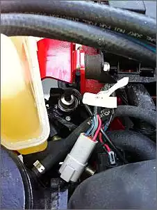

Es leckt oben drauf raus, da ist nur ein Sprengring und ein dünner Schlauch oder Kabel kommt da raus.
Eine Schraubverbindung habe ich nicht sehen können an der Stelle.
Christoph
Hits:	136
Größe:	65,8 KB
Das Teil ist auch so blöde hinter denn Kühlwassertank, und der ist mit ganz knapp bemessenen Schläuchen fest die nicht mit Schlauchschellen zum Schrauben fest gemacht sind sondern mit so komisch verpressen.
Die einzig sichtbaren Schrauben sind frei Torxschrauben die man sieht aber es leckt darüber aus der Mitte raus.
Christoph

Hallo Christoph,
ich kenne Deine Pumpe jetzt nicht im Detail.
Bei den alten Opel Einspritzern war eine Aluminium Benzinpumpe verbaut, da waren die Kanten gebördelt und verpresst.
Wenn die älter wurden, kam da schon mal Benzin an den Bördelstellen raus.
Dann kaputt.
Mach das fertig !!!
Wir fahren alle durch unseren geschlossenen Motorraum mit einer Bombe spazieren.
Fahr keine Bombe mit offenem Zünder.
Gruß Alex
