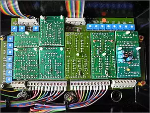

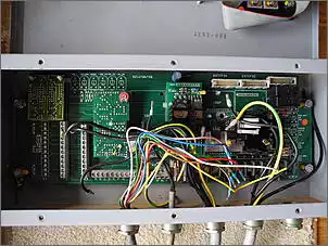

So diesen Samstag hab ich mal alles sauber gemacht und auch von Innen fotografiert:

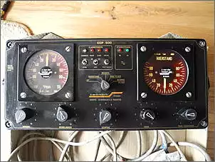

Hier sieht man die Steuerung ECP 500, Seriennummer 1279 Bj 98 gut kann man den Ruderlage und Wendeanzeiger erkennen die anderen Schalter hat Puuh ja teilweise schon erklärt...

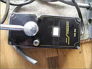

Das ist der eigentliche Tiller

Und so sieht das von Innen aus, da wird auch klar des es ohne Schaltplan nix werden wird mit dem verdraten...

sieht aus wie ein Vorgänger der bekannten EURO 500 von Radio Zeeland,
gerne wurde auch Radio Holland drauf geklebt . Julian hat ja eine .
Heute heißen die Titan 500 oder Sigma 500 .
An der grünen Euro 500 gibt es ja auch noch richtige Knöpfe und
Drehregler zum Anfassen .
An den heutigen Serien mag ich die Folientaster überhaupt nicht .
Noch dazu in dieser Preisklasse .
Grüße : TOMMI
