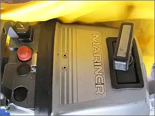

Standard Wie schmeiße ich meinen Außenborder an?
Hi, ich habe ein kleines Schlauchboot mit Mariner 4 PS Motor und finde keine Bedienungsanleitung dafür. Tipps aus dem Archiv sind veraltet, die Seiten existieren nicht mehr. Wer kann mir sagen, wie ich das Ding ans Laufen bringe? Getankt ist...
Name:	2015-07-14 10.10.49.jpg
Hits:	150
Größe:	70,9 KB
Angeschraubt ist er auch schon...
Liebe Grüße und Geduld! Cabrio

Ja, auf dem Foto fehlt schon mal was ganz entscheidendes: der Quickstrop, den du ähnlich einem Einkaufchip seitlich "Unter den roten Knopf" schiebst.
Ohne kannst du ziehen bis der Arzt kommt .... darüber werden auch die meißten AB wieder ausgestellt.

Der Knopf könnte aber auch nur zum Abstellen sein.
Mein alter Yamaha-AB hat auch keinen Quickstop.
Du solltest sicher sein, das neuer Sprit im Vergaser ist.
Wenn ich mich recht entsinne, stand dieser Motor ein paar Jahre.
Leerlauf rein, falls er V.-und R.-Gang hat.
Dann den Choke (linker Knopf) ziehen, und ordentlich am Seil ziehen.
Sobald er einmal kurz angesprungen ist, solltest du den Choke wieder reindrücken, bevor du weiter am Seil ziehst, sonst könnte er absaufen.

Eventuell kannst du an der Pinne noch auf ein etwas erhöhtes Standgas drehen.
An der Pinne könnte natürlich auch ein Quickstop angebracht sein.
Wenn der Motor läuft, unbedingt achten das der Kontrollstrahl da ist.

Der rote Knopp sieht mir eher nach nem AUS-Knopp aus. Ansonsten wie schon erwähnt, Choke ziehen. Starten bis das er kurz anspringt. Choke wieder rein und starten. Bisschen Gas ist sicher nicht verkehrt. Wenn er keine Schaltung hat beim anziehen aufpassen , der rauscht sofort los...........

Motornummer ...
dann kann ich sagen ..ob ein Quickstop existiert ..
und V- N - an der Pinne hat der Motor wahrscheinlich nicht ..
sondern Hebel an der Seite

Manche Motoren haben einen Benzinhahn, den sollte man vorher öffnen, daran bin ich nämlich mal verzweifelt

Tankdeckelentlüftung aufmachen - sonst läuft er nicht lange

es gibt auch welche bei denen man 3 bis 5 mal auf den roten Knopf drücken muss um dasrste Benzin einzuspritzen

isses dieser Motor hier? http://download.brunswick-marine.com...e/10102y80.pdf

Hi, vielen Dank! Leider habe ich kein Internet am Boot und bin entweder dort oder hier.
Eine Frau hat mir den AB nach Erkrankung ihres Mannes verkauft, mit ähnlich wenig Ahnung wie ich und ohne Betriebsanleitung oder Quickstopteil. Die Anleitung von Horsti habe ich auf Stick gezogen und fahre jetzt wieder hin. Ich hatte dort nichts gesehen, wo man einen QS reinschiebt, aber jetzt weiß ich wenigstens, wo ich suchen muss. Dann muss ich so ein Ding noch auftreiben.
Eine gute Woche und lG Cabrio

ich hatte den annähernd gleichen als Mercury.
Quickstopp ist das nich, sondern der Ausknopp.
Zum Anmachen:
Entlüftung auf dem Tankdeckel auf
An einen Benzinhahn kann ich mich nicht erinnern.
Links den Choke raus ziehen
und an der
Leine zerren ...
dann sollte er laufen.
Zur Not nen bissel Gas an der Pinne geben.
Sofort nach Wasser gucken !!

...und für den ersten Huster empfehle ich starthilfespray oder Bremsenreiniger in den Luftfilter bzw Ansaugkanal..
wenn dann nichts kommt, Zündfunken prüfen bzw. kerze wechseln schadet auch nicht..

Schau doch einfach ob ein Zündfunke vorhanden ist.Wenn JA dann lst es ein Benzinproblem.

Juchhuhh, er läuft! Und gar nicht mal so langsam. Quickstop gab es nicht, habe aber einen nachgerüstet. Jetzt kam wieder einer an, ich dürfte das Boot (Beiboot) nur zwischen (Haupt-)Boot und Ufer bewegen, oder müsste ihn extra mit Nummernschild anmelden. Das Beiboot ist auch mit versichert, bevor es einen Motor hatte, muss ich das jetzt auch noch extra versichern? Wie macht Ihr das?
