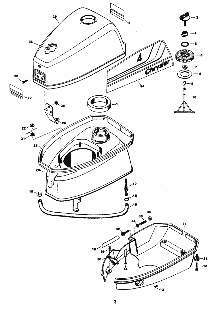

ah ok nicht getestet (TEIL 3-10) bekommt er dann kein Sprit wegen einem Vakuum ?

Ich schätze Deine Tankbelüftung ist auf der Explosionsskizze Teil 3.
Die Schraube solltest Du während des Motorlaufs um ein paar Umdrehungen geöffnet haben.

ah ok das würde erklären warum ich beim zweiten Anlassen so viel Sprit im Schwimmer hatte (hatte nach der Spritmenge geschaut) hat sich der Druck wohl ausgeglichen. ja das war die Explosionszeichung des Tankes
