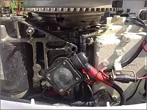

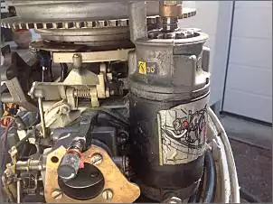

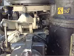

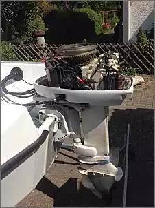

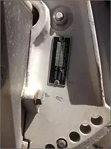

Hallo Gemeinde,
Wie das immer so ist, heute bei dem schönen wetter wollte ich mal wieder das boot ins Wasser lassen.
Leider ist nach mehreren Versuchen der Anlasser abgerissen.
Gibt es dafür noch irgendwelche Ersatzteile? Oder muss man direkt einen ganzen Anlasser kaufen ?
Habe anbei mal ein paar Fotos, hoffe hier kann mir jemand helfen.
Zu allem Unglück Habe ich ab heute 4 Wochen urlaub :-(

Behelfsweise kannst Du mit einem Startseil anlassen. In der Schwungscheibe befindet sich eine Kerbe dafür. Den Anlasser würde ich versuchen, irgendwie zu reparieren oder mit einem passend gebogenen Flacheisen anzuschrauben.
Alt 02.07.2014, 17:16
Benutzerbild von trixi1262
trixi1262 trixi1262 ist offline
Registriert seit: 02.04.2012
Beiträge: 1.330
771 Danke in 521 Beiträgen
Hallo Kurt !
Zum gebogenen Flacheisen ( der Formfindung wegen) würde ich empfehlen den Anlasser mal auszubauen um zu sehen, ob er nicht die alten abgebrochenen Halterungen erst mal Abflexen / Glatt Schleifen muss
Das Flacheisen muss ja dann in korrekter Höhe sitzen, das der daran befestigte Anlasser wieder seine richtige Position zum Ritzel an der Schwungmasse hat.
Oder einen sehr guten Alu-Schweißer fragen !
Lg Alfons
Geht nicht, gibts selten !

Du brauchst den Anlasserhalter mit der nr .55 http://www.dougrussell.com/partsdiag...R-&-CRANKCASE/. Der ist tatsächlich nicht mehr lieferbar und gebraucht leider sehr schlecht zu bekommen.
gruss Rene
Alt 03.07.2014, 20:14
Beiträge: 1.330
Ich denke mal, wenn das Ritzel passt, sollte sich da was machen lassen !
Da die Gehäuse der neueren Anlasser aus Stahl sind, kann man da bestimmt auch vorsichtig neue Halterungen anschweißen.
So ein Teil für 60,00€ kaufen und nach Vorlage des alten Anlassers arbeiten !
Bleibt ja nichts anderes, wenn das Teil nicht mehr zu kaufen gibt.

Die Nr.55 auf der Explusionszeichnung ist OMC Nr. 0320012 und kostet 220 €.
Gruß Günter
