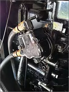

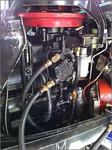

Ich suche eine Benzinpumpe für meinen AB Mercury 500 Thunderbolt 50 PS, Bj ca 1973.
Gestern wollte ich ne Probefahrt machen. Wir mussten permanent mit dem Ball des Benzinschlauchs pumpen. Falschluft kann ausgeschlossen werden, alles dicht.

Für die Pumpe gibt es einen Kit.
Gib mal die Motornummer
Günter

Tausch als erstes den Pumpball.....
moin Günter ..

Wir gestern abend noch alles überprüft. Leitungen sind komplett dicht, Ball arbeitet gut. Wie gesagt, Motor lief nur weil wir ständig mit Pumpen vom Ball Benzin in Motor bekommen haben. Bei jedem Pumphub ging die Drehzahl hoch. Wir sozusagen durch den Ball die Arbeit der Benzinpumpe übernommen.
Motornummer kann ich nachher mal posten.
Gruß, Klaus

Die Part Nr. für den Benzinpumpen Kit ist : 23014A1.
Günter
