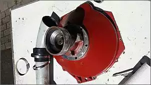

Ich liebe Bilder. .. deswegen auch eins von der Glocke
Ron

Ich habs immer rausgeschlagen ...
aber nicht mit einem Vorschlaghammer ..
Don P

Ok... und rein ? LG Ron

Gleicher Vorgang ...mit etwas Vorsicht.

Kann man das mit einer grossen Nuss machen?

Kann man ...so gross ..dass sie auf den äusseren Lagerring passt.
Bei der Gelegenheit ...prüfen ob der Kanal vom Schmiernippel zum
Lager nicht verstopft ist ...( falls vorhanden )
