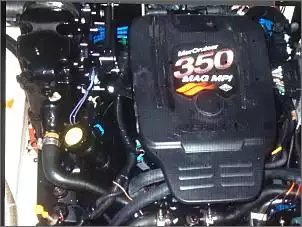

Hallo zusammen, habe folgendes Problem.
Ist der Motor aus, schalten die Gänge butterweich, während der Fahrt ist der Gangwechsel fast unmöglich.
Bei einem bekannten (350 MAG MPI, mit Bravo III) habe ich mir dann die Schaltkulisse mal genauer angesehen, der hat da oben drauf so einen Lila Kontakt, welcher bei mir fehlt...
Kenn die genaue Bezeichnung nicht, Zündunterbrecherkontakt, nur Unterbrecherkontakt oder Unterbrecherschalter???
Aber denke mit Unterbrecher an der Schaltkulisse in Lila, können viele etwas anfangen.
Problem, wo bekomme ich den her?
Habe ein paar Werkstätten angerufen, die Mercruiser Ersatzteile verkaufen, die Antwort war 3x dieselbe: "gibt's nicht einzeln, nur mit Schaltkulisse komplett, über 300€"
Jetzt meine Frage, hat jemand hier einen "rumliegen" natürlich gegen Bares oder weiß jemand wo man den neu herbekommt?
Und Alternative B:
Stimmt's, dass ein BRAVO den nicht braucht? Dann könnte ich ihn bei meinem Kumpel ausbauen.
DANKE im Vorraus

die Gänge gehen eigentlich garnicht raus, nur mit "Gewalt" bzw. so'n Zusammenspiel aus Kraft aufwenden und vorsichtig sein und auf mal kommt der Gang und weil ich ne "Offshoreschaltung" habe klemmt man sich dann schön die Finger zwischen Schalt- und Gashebel, hab das Boot auch erst vier Wochen und war auch jetzt nur 1x damit im Wasser, eben wegen dieser Problematik.
würde sagen, dass das n Taster ist.
ist so'n lila Ding am Schaltgestänge links von der Motorabdeckung
Hits:	158
Größe:	83,9 KB

aber mein Problem ist ja nun, dass dieser unterbrecherkontakt bei mir fehlt, weil der Vorbesitzer das ja so zusammengebastelt hat und wenn ich den gear indicator (danke EXHAUSTER (Karsten) da lassen soll wo er ist muß ich mir ja so'n Ding selbst bestellen.
aber wo? hat jemand ne Ahnung?
bei mir kommt nur n breiter Stecker "aus'm Motor" und da steckt n Stecker mit ner Brücke drin und der baumelt da nur so rum.
und wie gesagt, wenn der Motor aus ist, lassen sich die Gänge leicht schalten (gehen auch rein, also schraube lässt sich dann nicht drehen)
deshalb glaube ich schon, dass es daran liegt und nichts mit der Schaltkulisse oder dem Schaltzug zu tun hat.

also die Platte ist da, fehlt nur der Kontakt...
der Vorbesitzer hat den Motor diesen Winter neu eingebaut ist aber noch nicht damit gefahren.
Frau schwanger, Haus kaufen, kein Geld, keine Zeit, deshalb sollte das Boot weg...
und deshalb war ich so frei, es ihm ab zu nehmen
da der Motor aber ja schon 300Bh hat, war der ja vorher in einem anderem Boot, vielleicht hatte dieses Boot n Bravo?!?!
keine Ahnung, aber das wäre meine Erklärung dafür, dass alles da ist (inkl. Platte), nur eben der Kontakt nicht.
